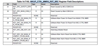

    您好、Biao & Anil
    是的、我只是想了解重新启动的正确原因、以便稍后分析问题。 此外、我想知道此寄存器中反映的每次重新启动原因的详细含义? 在哪里可以获得详细说明? 这里的描述非常简短、我不太明白它们的含义
    BR、
    Huang

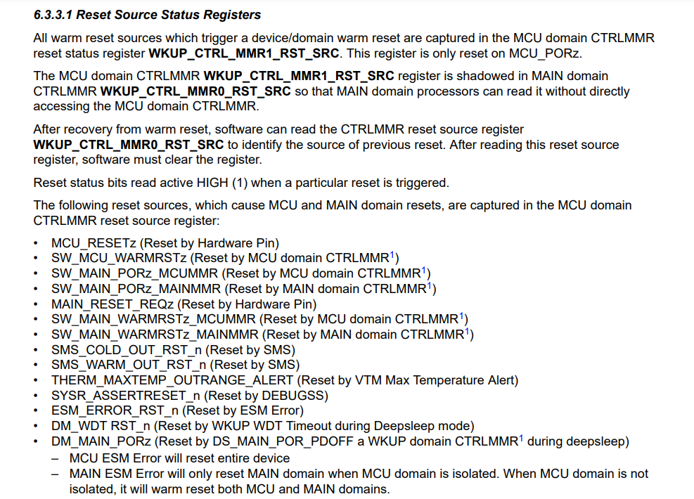

    尊敬的 Huang:
    主题专家本周及下周不在办公室。 因此、对该线程的响应将会延迟。 感谢您的耐心。
    同时、可在部分找到上述复位类型的详细信息 6.3.5重置详情 状态 TRM.
    Tushar

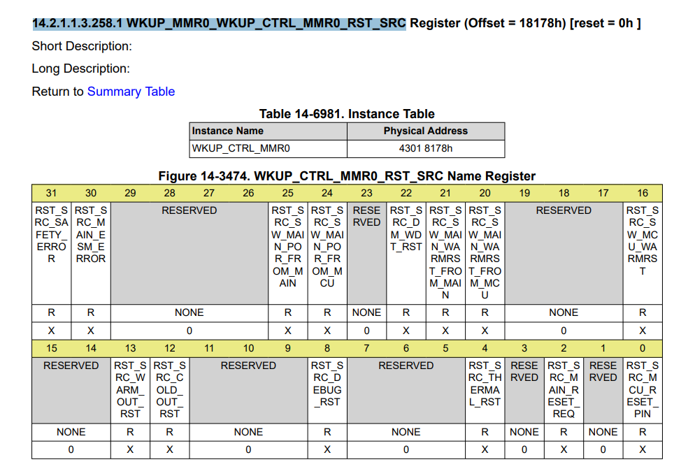

    尊敬的 Huang:
    您能告诉我们您不理解或不清楚重置的具体部分吗?
    如果您不清楚寄存器中的每个位意味着什么、请参阅 TRM 部分  14.2.1.3.258.1 WKUP_MMR0_WKUP_CTRL_MMR0_RST_SRC  以了解详细信息。
    请参阅下面的屏幕截图。
    另请参阅 6.3.3.1复位状态寄存器
    Tushar

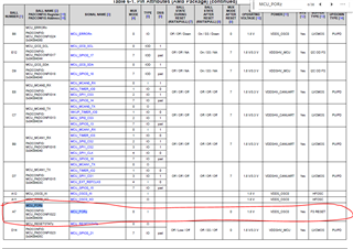

    您好、Anil
    我按照您提供的指导进行了操作、并测量了 MCU_PORZ 引脚。 正如您所说的、当 MCU_PORZ 引脚进行高电平到低电平转换时、I READ 的寄存器值为0。 但是、当没有高电平到低电平的转换时、进行复位 I READ 的原因是软件热复位。 这似乎符合您的预期、但我有一个问题:MCU_PORZ 引脚为什么有时会进行高电平和低电平转换、有时不会进行? 这是正常现象吗?
    BR、
    Huang
    您好、
    这是正常现象吗?
    这种行为不正常。
    MCU_PORz 引脚是 SoC 的输入、SOC 无法驱动此引脚上的任何信号。
    如果该引脚从高电平变为低电平或从低电平变为高电平、请查看您的系统、该 引脚由任何其他外部器件控制、例如 PMIC 或任何驱动该引脚的外部 SOC/微控制器/FPGA。 除此之外、没有 SOC 可以驱动该信号。
    而且、我希望您也仅针对下面突出显示的引脚确认了上述结果。
    Anil。

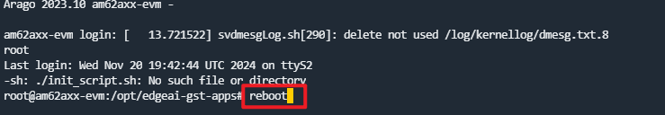

    我进行了一些其他测试、但不是调用 Scicontent_pmDeviceReset ()来触发重启、而是在 SOC 端输入 reboot 命令以重启它、然后读取 MCU_CTRL_MMR0_SSTSRC 寄存器的值。 我执行了三个重新启动操作、其中一个导致0x00010000、两个导致0x0000000。 目前还不清楚是什么原因造成的。希望能提供一些测试建议来找出问题。

    从 PMIC 断开 MCU-PORZ 引脚并将其上拉后、我还执行了将 reboot 命令输入到 SOC 串行端口的操作、但获得的原因仍然是冷启动复位。

    您好、黄
    您能否分享您给出的命令是什么?
    您正在读取的寄存器是什么?
    请提供以上详细信息。
    Anil。
    您好、Anil
    是的、SOC 串行端口上的命令 i 输入为"reboot"。 按 Enter 执行命令、车辆系统将重新启动。 汽车系统重新启动后、我使用"devmem2 0x04518178"命令来读取 MCU_CTRL_MMR0_RST_SRC 寄存器的值、如下图所示

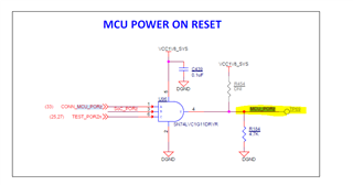

    您好、黄
    还请分享 MCU_PORz 引脚连接详细信息。
    在上述注释中、您确认您已断开 MCU_PORz 输入与 SOC 的连接。
    还可分享引脚和原理图详细信息。
    Anil。

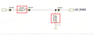

    您好、Anil
    好的、下图显示了在我们进行任何修改之前与 MCU-PORZ 引脚相关的连接。
    根据您提供的测试反馈、我们进行了以下修改:移除电阻器 R0408和 R0411、并在 MCU_PORZ 引脚上添加1.8V 上拉电阻器。
    我希望上述信息可以为您提供帮助。

    您好、 黄
    我对以上几点进行了分析。
    我认为、除了电源干扰之外、没有 SOC POR 的可能性。
    移除上述 R0408和 R0411电阻器后、请分享 A7输入的波形、并连接以上拉电阻。
    连接到 SOC 的电源是否有任何故障?
    请监控 SOC 的电源波形并分享这些波形。
