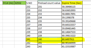

我使用默认的看门狗计时器60秒。 当我通过用户空间 API 启动看门狗计时器时、看门狗计时器始终会在~30秒(而不是60秒)后到期。
我检查看门狗计时器的频率是否为32768。 我还 从器件节点禁用了 main_rti2和 main_rti3的状态。   针对 [补丁 v3]看门狗的补丁修复:RTI_WDT:设置 MIN_HW_HEARTBEAT_ms 以适应安全裕度- Judith Mendez 也包含在内。 遗憾的是、看门狗计时器仍会在错误的时间到期。
有人可以就此问题提供建议吗? 如果您需要我这边的更多输入、请告诉我。
谢谢。
    您能确认 DWD 预加载 寄存器的值吗?
    用于表明我们确实已将 WDT 配置为30秒或60秒。
    Anil。
    HI  、我设置为  DWD 预加载的寄存器值为240。
    将时钟频率配置为32525后、通过将分配的时钟父级更改为、看门狗计时器已正确到期  <&K3_CLKS 125 4> .
    我不确定这是否是解决此问题的正确方法。 您能就此提供建议吗?

    您好、
    我们可以为看门狗提供32.5KHz 或25MHz。
    如果将32.5KHz 频率馈送到 WDT、则可以将 WDT 过期时间配置为1030秒;类似地、当馈送25MHz 时钟时、则可以配置为仅1.3秒过期时间。
    在您的情况下、WDT 可以在60秒后过期
    所以,你必须使用32.5KHz 信号到 WDT ,除此之外,不可能配置60秒过期时间当你把25MHz 时钟输入到 WDT .
    你上面的修复似乎是可以的。
    我根据32.5KHz 进行了计算、并且 DWD_PRELOAD 值为240、那么 WDT 可以在大约60.64s 的时间到期。
    请查看图片。
    Anil。
    尊敬的
    感谢您的澄清。 我将继续进行修复。
