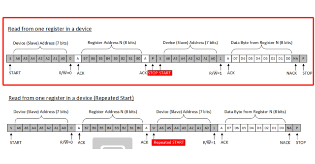

我们的客户需要在 RTOS 中使用 I2C 重复启动模式和100K 速度模式。 您能帮助了解如何启用它吗? 谢谢

    这的用例是什么?
    我们的 I2C 驱动程序仅在轮询模式下处理读取事务时执行此操作。 同时、它会写入地址读取操作、后跟重复启动操作、然后读回寄存器值。

    Neehar、您好!
    感谢您的答复。 客户使用的器件仅支持重复启动模式。 他们通过修改读取接口代码来解决了问题。
