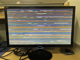

大量数据正在流向 CSI2RX、流 FIFO 溢出。 如何解决此问题?
    以下示例基于 SK-AM69 (J784s4)、ti-linux-6.6以及输出 SRGGB10像素的摄像机。
    您可以通过读取 CSIRX_error_irqs 寄存器来检查流 FIFO 是否溢出。
    以下命令读取的 CSIRX_error_irqs 寄存器 csi_rx_if0
    root@am69a-sk:~# devmem2 0x04504028
    /dev/mem opened.
    Memory mapped at address 0xffff85cd0000.
    Read at address  0x04504028 (0xffff85cd0028): 0x00030100
    寄存器值显示流0和1中存在溢出、因为位16和17已设置。
    为了防止出现此问题、流 FIFO 需要更快地清空、因此增大该 NUM_PIXELS 值应该可以解决该问题。  NUM_PIXELS 控制每个周期从 FIFO 中删除的像素数量。
    该值可以在 CSIRX_streamx_cfg 寄存器中找到(其中 x 是流编号)。
    在这种假设情况下、我们有 RAW10格式的摄像头流像素、这意味着最大值 NUM_PIXELS 可以设置为1 (每个周期2个像素)。 这是因为4个 RAW10像素一次不能在32位内容纳;2是下一个最大的选项。

    这将导致摄像机的输出每隔一个像素就跳过一次。
     发生这种情况、因为您要在每个 PSIL 事务中发送两个像素。 当事务到达 DMA 时、只需要16位(第一个像素)并丢弃其他16位。
    它不像素:0、1、2、3、4、 5…
    您将得到像素:0、2、4、6、8…
    这将导致线条宽度为其应有宽度的一半、并使您在常见问题解答中看到的图像加倍。 如果您的图像是10x10、您实际上会得到5x10的图像。 当输出为10x10格式时、顶部的两个象限中有两个5x5图像、底部的两个象限中没有任何图像。
    Q1:每个偶数行(仅限偶数像素) Q2:每个奇数行(仅限偶数像素)
    问题3:没有 问题4:没有问题
    需要设置另外一个值才能正确解压缩数据。 该值是 SIZE_CFG  CSI_RX_IF_CNTX_CNTL_dmaCntx_i 寄存器中的值、用于在解包时控制数据大小移位。
    读取 CSI_RX_IF_CNTX_CNTL_dmaCntx_i 寄存器时、您可以看到的值 SIZE_CFG 通常设置为 0b01 (16位)、因为 RAW10像素以16位数据包发送:

    在这些更改被应用并且内核被重建后、您应该不再观察到流 FIFO 溢出错误。
