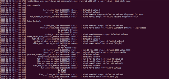

我正在使用 gstreamer 流水线来流式传输 h264数据。 为此、我使用 v4l2h264enc 插件。
命令:
gst-launch-1.0 -v v4l2src device=/dev/video-rpi-cam0 io-mode=dmabuf-import! video/x-bayer、width=1920、height=1200、帧速率=60/1、format=rggb10! tiovxisp sink_0::device=/dev/v4l-rpi-subdev0 sensor-name="sensor_Sony_IMX219_RPI" dcc-isp-file=/opt/imaging/sensor/dcc_viss_10bit_1920x1200.bin sink_0::dcc-2a-file=/opt/imaging/sensor/dcc_2a_10bit_1920x1200.bin format-msb=9 sink_0:ae-mode=2! video/x-raw、格式=NV12、宽度=1920、高度=1200、帧速率=60/1! v4l2h264enc extra-controls="controls,video_gop_size=5"! h264parse config-interval=1! 链接
在这种情况下 、我希望禁用在2个 帧数据之间接收的"访问单元分隔符 NAL"。
我已检查但未获得此属性。
我能知道 v4l2h264enc 在驱动器端的确切属性吗?  驱动程序位置中编码器的源代码?
我使用的是 AM62A34板。

    尊敬的 Jaimin:
    可以使用以下命令找到与视频编码/解码相关的其他额外控制:
    v4l2-ctl -d /dev/video1 --list-CtrlS-menu
    屏幕截图:
    Suren
