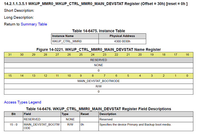

    您好、Radu:
    您是否可以尝试读取 DEVSTAT 寄存器来检查引导模式值是否正确更新?
    请参阅下图。
    Tushar
    我如何尝试读取该寄存器? 当我尝试启动开发板时、我的所有 TeraTerm 窗口都是空的。 当我将 R5设置为 NAND 引导时、我只能看到来自 R5的"hello world"。 输出的内容必须是一个预先刷写的简单程序。
