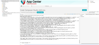

有人能告诉我为什么会收到此错误吗? 以及如何生成所有库的.obj 文件。
如果我是由 CCS 构建工程、我没有看到任何错误。 构建成功

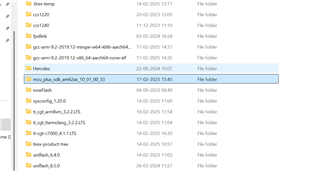

    尊敬的 Pankaj:
    您能否分享 ti arm 编译器的完整路径的屏幕截图?
    它应安装在上  c:/ti/ti-cgt-armllvm_3.2.2.LTS .
    Tushar
    尊敬的 Tushar:
    请参阅。
    尊敬的 Pankaj:
    您正在使用的编译器的文件夹名称有下划线( _ )而不是( - )符号。 请尝试使用正确的名称。
    Tushar
    尊敬的 Tushar:
    感谢您的支持问题得到解决。
