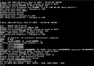

尊敬的 TI 支持团队:
我需要在 U-Boot 加载程序中运行` mc partconf `m和` mc bootbus `m命令、以确保 eMMC 引导分区处于活动状态并可访问。 我已经尝试将这些命令添加到`boot.cmd`文件中、并生成`boot.scr`文件。 不过、这些值似乎没有在 U-Boot 加载程序中正确设置。 如果我遗漏了什么内容、可以告诉我吗?
仅供参考、我已尝试在 uENV.txt 文件中添加以下命令、但仍然遇到同样的问题。
在 boot.cmd 文件中添加了命令:
# MMC 设备选择
mmcdev=0
#设置引导分区和总线配置
bootcmd=mmc dev ${mmcdev};mmc partconf 0 1 1;mmc bootbus 0 2 0 0;
命令 : mkimage -a arm -T script -C none -n "Boot Script"-d /mnt/boot.cmd /mnt/boot.scr
U-boot 结果:
=> MMC partconf 0
EXT_CSD[179]、PARTITION_CONFIG:
BOOT_ACK:0x0
BOOT_PARTITION_ENABLE:0x0
PARTITION_ACCESS:0x0
    此外、我已经尝试在 board/ti/am64x 目录下的 am64x.env 文件中包含`mmc partconf`和`mmc bootbus`命令、如下所示。 在 U-Boot 加载过程中、MMC 值设置正确;然而、系统会停止加载并无法加载内核映像和其他组件、如错误快照中所示。
    错误:
    此致、Kalyan
    这些命令只需运行一次。  因此、您可能不需要将它们添加到任何地方、就可以在每次自动运行它们。
    Prashant、您好!
    感谢您的响应。 我同意、但最终产品不会有串行控制台。 因此、我需要在不使用 u-boot 控制台的情况下运行这些命令一次。 请`M我需要在何处添加或运行"mmc partconf`"和"mc boot bus`"命令。
    此致、Kalyan
    您应该在生产中的闪存期间对 PARTCONF 和 BOOTBUS 进行编程。 您可以将这些命令附加到用于通过 A53 U-Boot 进行刷写的命令。
    感谢快速响应。 您能否提供有关在何处添加这些命令的更多详细信息、例如 U-Boot 加载程序中的文件名(board.c)或环境(am64x.env)?
    您当前如何将 U-Boot 映像刷写到 eMMC?
    我正在使用 dd 命令将 U-Boot 映像二进制文件写入/刷写到 eMMC boot0分区。 我通过 SD 卡在运行的 Linux 上执行这些命令。
    echo 0 >/sys/block/mmcblk0boot0/force_ro
    DD if=/home/root/kalyan/emmc_boot_images/tiboot3.bin of=/dev/mmcblk0boot0 seek=0
    DD if=/home/root/kalyan/emmc_boot_images/tispl.bin of=/dev/mmcblk0boot0 seek=2048
    DD if=/home/root/kalyan/emmc_boot_images/u-boot.img of=/dev/mmcblk0boot0 seek=6144
    我正在从 SD 卡运行的 Linux 上执行这些命令。
    这意味着您可以访问 UART 控制台。 您可以引导至 A53 U-Boot 并运行一次这些命令。
    我已经编写了一个对 eMMC 进行分区和格式化的脚本、并在 eMMC 上更新 u-boot、内核映像和根文件系统。 此脚本将在 Linux 操作系统的启动过程中作为启动服务运行。
    所有必要的文件(包括 u-boot、内核映像、引导文件系统和脚本文件)都打包在 SD 卡的引导文件系统映像中。 请务必注意、用户和我都无法访问 UART 控制台 . 因此、我必须仅使用 SD 卡更新 eMMC 上的固件。 eMMC 上的固件更新成功后、我将移除 SD 卡。
    在这种情况下、您可以编辑 uEnv.txt 文件并将命令保存到"uenvcmd"变量、如下所示:

    A53 U-Boot 引导 Linux 过程旨在导入 uEnv.txt 文件、并在"uenvcmd"变量中运行找到的命令。
    附件为日志:

    Prashant、您好!
    感谢您提供解决方案和快速响应。 如您所建议的那样、在 uENV.txt 文件中添加 partconf 和 bootbus MMC 命令作为 uenvcmd 变量后、值现在已按预期正确设置。
