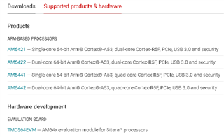

我不知道是电路板问题(也许这些示例只在 EVM 电路板中运行?) 或者配置问题。
我已经一步一步地进行了介绍
适用于 AM64x Sitara 处理器的 AM64B 入门套件
AM64x 工业通信 SDK  09.02.00入门
但没有机会。
有人能给我提示吗?
非常感谢。
P.S:我使用 AM64x SK、因为我了解由于内存限制、Profinet 示例无法在 Am243 SK 中运行。
