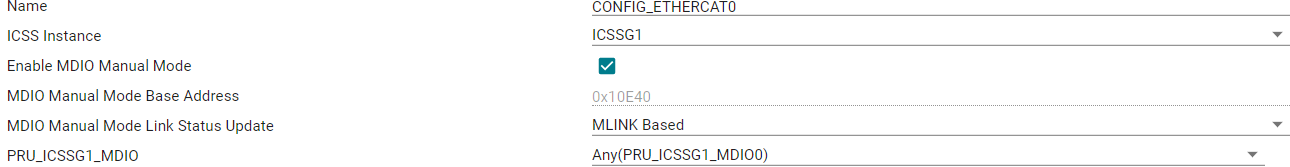

    1. 是否根据 MDIO_ALIVE_REG (0x300B2408)中观察到的值在 SysConfig ETHPHY 模块中配置了正确的 MDIO PHY 地址。
     uint32_t mdioBaseAddress =((const ETHPHY_Attrs *) ETHPHY_getAttrs (CONFIG_ETHPHY0))->mdioBaseAddress;
     mdioBaseAddress [0x30090e40]

    我想检查另一点、是否看到寄存器的位被设置/复位了  MDIO_LINK_REG (0x300B240C)  是否连接/断开以太网电缆?
    大家好、Aaron:
     下面是 寄存器的屏幕快照  MDIO_LINK_REG (0x300B240C) 用于以太网电缆连接/断开状态
    并断开两个 PHY 的连接
    PHY ID-1已连接
    PHY ID-2已连接
    如果我们遗漏了小的说明,在以太网 PHY(在定制板中更改为 DP83822),我们是否需要更改 PRU 或 MDIO 固件中的任何内容。
    定制电路板中 SOC 和 PHY 之间以及 EVM 中的 MII 总线 相同。
    感谢您的快速响应。
    好的、看起来极性为 ACTIVE_HIGH、PHY 地址分别为1和2。
    并且正在检测到链路、似乎是这样。
