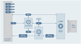

    大家好、要将 ON SEMI 图像传感器 AR0234连接 到 AM62A3、我们是否需要任何 ISP 或者它是否可以直接连接到 CSI 接口? 请告知我们。 我们看到了 Technexion 的一个设计、其中具有集成 ISP 的传感器模块与 AM62A EVK 相连接。
    AM62A3在 SoC 上具有内置 ISP、因此传感器模块中不需要 ISP。
