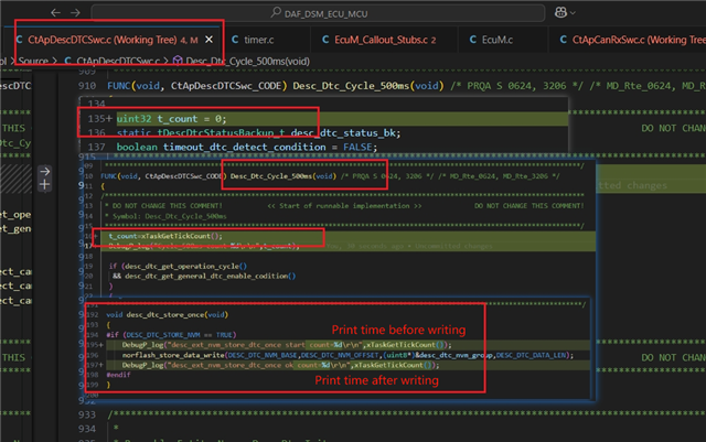

我们需要您修改 NORFLASH 写入函数接口、以便可以在读取和写入过程中运行其他任务。

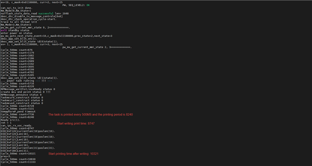

    在我们的测试中、我们发现在对 NOR 闪存进行读取或写入操作时、似乎无法安排其他任务。 最明显的现象是会影响 CAN 报文的传输周期。
    信标锁定应在各个读取、写入、擦除和其他闪存 API 内部进行。
    此外、我不知道您的系统、例如有多少线程将要访问闪存部件以执行各种操作、以及其他因素。
    写入和擦除操作需要一些时间才能完成、并且一定不能被中断、因此、如果在任何时候、某些其他线程尝试修改闪存、则可能会导致数据损坏。
    Vaibhav
    尊敬的 Vaibhav:
    是的、我们知道它需要时间进行写入或擦除、不能被中断、但其他线程不相关、闪存写入或读取不应被阻止。 您能帮助向客户提供有关解除阻止的建议吗?
    BR、
    Biao
    接口同步。 我们可以将其实现异步吗?
    尊敬的 Vaibhav:
    感谢支持、客户更改了 Norflash 操作的优先级、然后他们正在测试该功能。 该主题可以关闭、如果有更多问题将创建一个新主题以供跟进。
