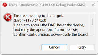

器件型号:SK-AM62A-LP
工具与软件:
你(们)好
当我尝试使用 CCS 来调试代码时、遇到一条错误消息"Use CCS try to debug、但 failed、detail error msg 为"Error connecting to the target:(error -1170 @ 0x0) cannot be access the DAP (使用 CCS 尝试调试、但失败)"。 重置设备、然后重试此操作。 如果错误仍然存在、请确认配置、对电路板进行下电上电、并/或尝试更可靠的 JTAG 设置(例如、降低 TCLK)。 (仿真软件包20.0.0.3178)"、我不知道如何修复它、请提供一些帮助、
谢谢你
祝你一切顺利
守护程序
    这是一个常见错误。 有关更多详细信息、请参阅 https://software-dl.ti.com/ccs/esd/documents/ccs_debugging_jtag_connectivity_issues.html 中的"无法访问 DAP"部分。
    在 AM6x 器件上产生此错误的最常见原因是器件未处于正确状态。 这可能是由许多硬件或软件配置问题导致的。 我将提请器件专家注意这一点、以获取进一步建议。

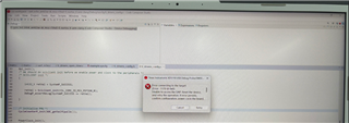

    借助 CCS、我可以在 SK-am62a-LP 板上加载和运行 MCU 映像、但当尝试使用 CCS 调试 MCU 时、总是在下面显示弹出式消息框
    我不知道

    是的、我可以使用 CCS 加载和运行示例项目、使 XDS110看起来可以正常工作、但尝试使用 CCS 调试示例项目、CCS 将出现标题错误
    祝你一切顺利
    守护程序
    尊敬的 Daemon:
    [报价 userid="642175" url="~/support/processors-group/processors/f/processors-forum/1480127/sk-am62a-lp-use-ccs-try-to-debug-but-failed-error-msg-is-error-connecting-to-the-target-error--1170-0x0-unable-to-access-the-dap/5690055 #5690055"]我可以使用 CCS 加载和运行示例项目、因此 XDS110看起来可以正常工作、但尝试使用 CCS 调试示例项目、CCS 将发生标题错误[/QUOT]
    上述句子似乎矛盾、因为您可以使用 CCS 和 XDS110加载和运行示例但无法调试。
    您是如何调试它的? 您能否说明一下在运行程序与调试之间发生了哪些变化?
    理想情况下、如果能够从 CCS 运行、则应能够进行调试。
    Tushar
     Tushar、您好
    请参阅以下页面 :AM62Ax MCU+ SDK:CCS 启动、加载和运行、我的本地环境可以使用 CCS 加载和运行
    请参阅以下页面:调试项目、尝试单击以下图标中的"调试"按钮、然后调试失败。
    祝你一切顺利
    守护程序

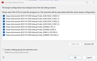

    我想我已经找到了该问题的根本原因。 首次点击"调试"按钮时、您选择了哪个内核?
    我认为您选择了错误的内核、这就是每次尝试调试时都会出现错误的原因。
    Tushar
    Tushar、您好
    单击"调试"按钮并出现错误后、您可以看到下图:
    甚至 还没有进行内核选择
    祝你一切顺利
    守护程序
    尊敬的 Daemon:
    这是一次性的过程、我想您最初选择了错误的内核、现在您每次点击"调试"时都会尝试连接到同一内核。
    请尝试通过以下方法重置默认内核。
    e2e.ti.com/.../core_5F00_selection.mp4
    请告知我们结果。
    Tushar
     Tushar、您好
    非常感谢、在您的帮助下我可以调试示例项目、正如您的视频提到的、它应该是选择错误的内核导致了此错误。
    在"启动调试会话"表中、我选择了所有这些选项。
    祝你一切顺利
    守护程序
