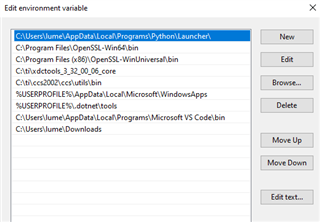

我已经从 Resource Explorer 导入了一个工程、但当尝试编译时、会出现以下错误。 我已安装 openssl 3.4.1
C:\ti\ccs2002\ccs\/tools/node/node C:/ti/mcu_plus_sdk_am62px_10_01_00_33/tools/boot/multicoreImageGen/multicoreImageGen.js --DevID 55 --out C:/Users/lume/workspace_ccstheia/i2c_read_am62px-sk_mcu-r5fss0-0_nortos_ti-arm-clang/Debug/i2c_read_am62px-sk_mcu-r5fss0-0_nortos_ti-arm-clang.appimage_xip C:/Users/lume/workspace_ccstheia/i2c_read_am62px-sk_mcu-r5fss0-0_nortos_ti-arm-clang/Debug/i2c_read_am62px-sk_mcu-r5fss0-0_nortos_ti-arm-clang.rprc_xip@5 >> Debug/temp_stdout_Debug.txt
[105]python C:/ti/mcu_plus_sdk_am62px_10_01_00_33/tools/boot/signing/appimage_x509_cert_gen.py --bin C:/Users/lume/workspace_ccstheia/i2c_read_am62px-sk_mcu-r5fss0-0_nortos_ti-arm-clang/Debug/i2c_read_am62px-sk_mcu-r5fss0-0_nortos_ti-arm-clang.appimage --authtype 0 --loadaddr 84000000 --key C:/ti/mcu_plus_sdk_am62px_10_01_00_33/tools/boot/signing/app_degenerateKey.pem --output C:/Users/lume/workspace_ccstheia/i2c_read_am62px-sk_mcu-r5fss0-0_nortos_ti-arm-clang/Debug/i2c_read_am62px-sk_mcu-r5fss0-0_nortos_ti-arm-clang.appimage.hs_fs --keyversion 1.5
正在生成 C:/Users/lume/workspace_ccstheia/i2c_read_am62px-sk_mcu-r5fss0-0_nortos_ti-arm-clang/Debug/i2c_read_am62px-sk_mcu-r5fss0-0_nortos_ti-arm-clang.appimage 的证书...
Makefile_ccs_bootimage_gen:77:目标"All"的配方失败
'OpenSSL'不被识别为内部或外部命令、
可操作的程序或批处理文件。

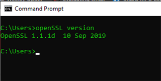

    您好、Erwin:
    您能否确认 openssl 路径已添加到环境变量中、并且您是否能够从任何目录访问该变量?
    请参阅下图。
    Tushar
    请在关闭 CCS 并重新导入工程后重试一次。
    请告诉我们上述方法是否有效。
    Tushar
