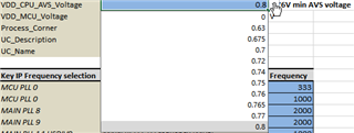

数据表指定的范围为0.6V-0.9V、但 TI 功耗估算工具仅具有0.63V-0.8V 的范围、表示0.76V 是最小 AVS 电压。

    0.6 - 0.9V 范围指定了 PMIC 应能够提供的范围。
    器件的范围较小(即、我们不相信器件会在 VDD_CPU_AVS 域中的0.6V 时稳定地工作。)
    PET 用于估算 SoC 的功率耗散、对于强硅、即使在最小电压下也是最差的功率耗散。 (可以想象您将看到一个电压为0.85V 的弱器件、但仍然应该从强角计算功率。)
