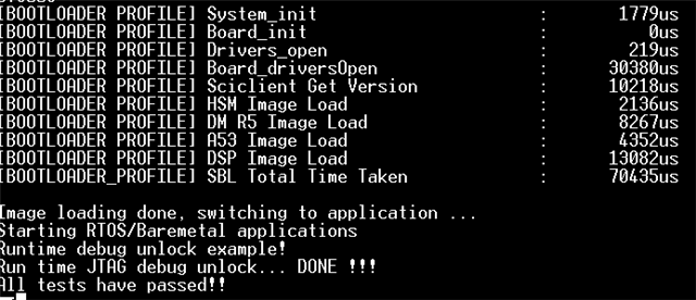

    Prashant、您好!
    我已使用 V9.2 SDK 尝试此方法。 我已经更改了电路板配置以允许 A53内核解锁 JTAG、并重建了 boardcfg、libs 和 SBL。 然后、我刷写并重新启动器件、并从 A53内核收到以下响应消息:

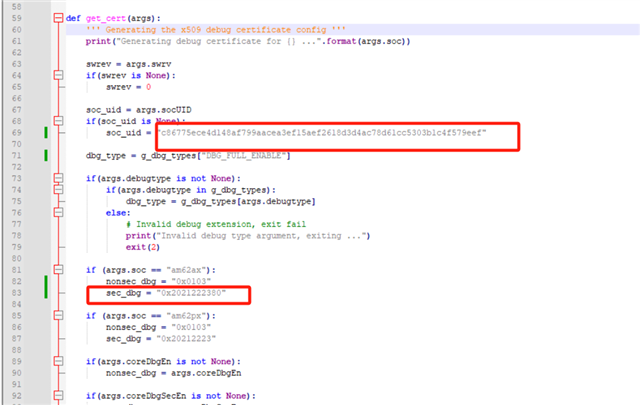

    参考这里的这个文档、
    DEBUG_UNLOCK_x509_cert_gen 的修改如下:
    HSM 应该能够连接。 它如何仍然无法向 JTAG 开放?

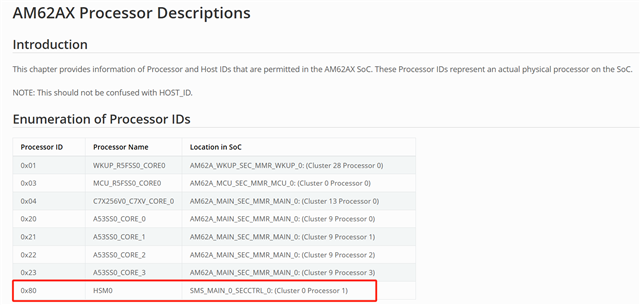

    此外、我注意到在 TISCI 10.01.08文档中显示:
    这是否 适用于 AM62Ax?
    TI 专家、请帮助解决此问题。
    Yang
    这 适用于 AM62Ax 吗?
    该声明适用于 TIFS 内核、而不是 HSM 内核。 HSM 磁芯可在 HSSE 器件上解锁。

    以下是修改 cert_gen.py 的方法:
    这2个内核实际上可以连接到:

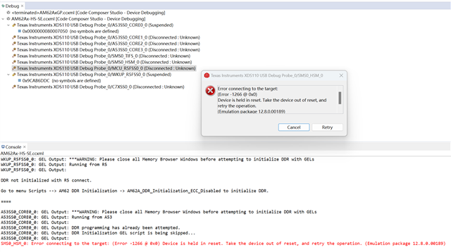

    如果我尝试连接到 HSM、就会出现以下错误:
    此外、如果我尝试连接到 MCU-R5内核、也会发生这种情况(大约2秒后、DM-R5也会被阻止):
    非常感谢您的支持。
    Yang
    似乎未引导 MCU R5F 内核。 您能否分享完整的启动日志?
    为了进行测试、您能否启动默认的 HSM appimage 并查看您是否能够连接到 HSM 内核?
    Prashant

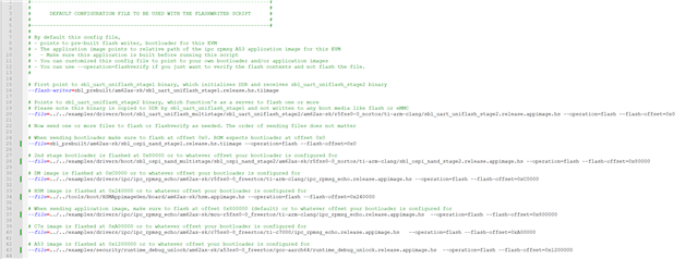

    Prashant、您好!
    这是我使用的闪存脚本。 HSM 映像由 默认 HSM_MIN_SAMPLE 生成。

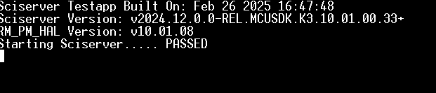

    这是 SBL 和 A53打印日志(UART 编号1):
    这是 DM 打印日志(UART 编号3)
    UART No.2 (通常由 HSM 跟踪使用)和 UART No.4 (通常由 MCU-R5使用)没有打印任何内容。
    这是什么意思?
    Yang
     将这些 IPC 示例项目切换到 Helloworld 项目后、内核可以成功引导、因此我可以成功连接到 HSM 和 MCU-R5。
    我将使用客户端开发所基于的 SDK 版本(即 SDK V9.2)尝试相同的版本。 如果有任何问题、我将在此处对其进行更新。
    感谢您指出 MCU 未在此处启动的原因 Prashant。
    Yang
