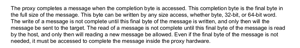

大家好、我有一个关于 sciclient.c 的问题
函数名称 Sciclient_waitForBootNotification
为什么需要最后一个函数 readThread32、它似乎没有任何作用? 好。
我们应该删除该行。
    尊敬的 Jun Tu:
    此行对于此 API 至关重要、如果您查看 TRM 中的11.2.3安全代理章节、您将发现它称作完成字节:
    因此、为了完成消息的读取并允许读取新消息、我们将在此读取线程的最后一个字节。
