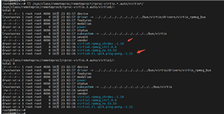

    您好、Nick。
    我现在可以正常启动和停止远程内核。
    但是、在测试过程中、存在以下误差:
    我发现 ti rpmsg char 代码存在问题、如下所示:
    board-support/linux-rt-5.10.168+gitAUTOINC+c1a1291911-gc1a1291911/drivers/remoteproc/remoteproc_core.c
    https://git.ti.com/cgit/rpmsg/ti-rpmsg-char/tree/src / rpmsg_char.c
    TI rpmsg char 与最新的 SDK 10.1不兼容

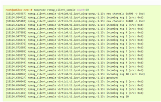

    在内核空间中测试 RPMSg 也存在问题:
    执行上述命令后、没有输出。
    通常、以下日志应该是输出:
    software-dl.ti.com/.../Foundational_Components_IPC62x.html
    我想问一下如何解决这个问题?
