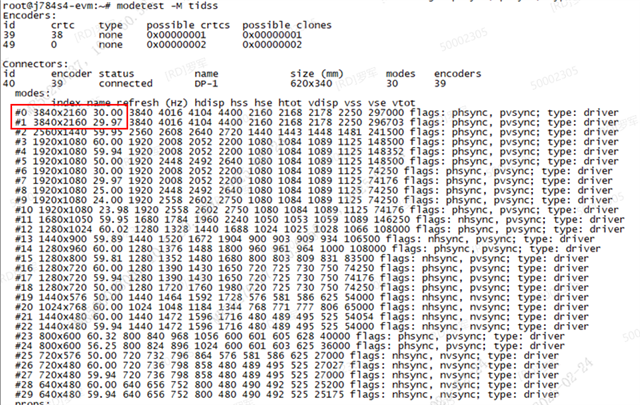

从输出来看、4K 分辨率为30fps、如何设置为60fps?
附加 DTS、请帮助检查。
/cfs-file/__key/communityserver-discussions-components-files/791/6303.k3_2D00_j784s4_2D00_main.dtsi/cfs-file/__key/communityserver-discussions-components-files/791/6303.k3_2D00_j784s4_2D00_evm.dts

尊敬的 Tony:
这是 DP 连接、因此分辨率是通过显示屏的 EDID 自动协商的。
4K @ 30FPS 很可能是显示器的硬件限制、SoC 本身也会因硬件 DDR 带宽而受到限制。

尊敬的 Tony:
遗憾的是、不可以 30FPS 时4K 是当前的实际最大值
您可以尝试通过更改 由 devicetre 中的 max-bit-rate 设置的2700Mbps DP PHY 链路速率来消除此最大值、网址为: https://git.ti.com/cgit/ti-linux-kernel/ti-linux-kernel/tree/arch/arm64/boot/dts/ti/k3-j784s4-evm.dts?h=ti-linux-6.6.y#n1413。
但是、正如 SDK 文档提到的、这会由于视频同步丢失而导致视觉伪影。
