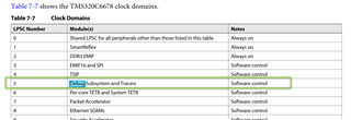

    感谢您提供的信息。 我研究了禁用相关电源域和时钟域(电源域1、"每内核 TETB 和系统 TETB"以及时钟域5和6、"调试子系统和跟踪器"和"每内核 TETB 和系统 TETB")的可能性。 遗憾的是、从我的实验中可以看出、这些断电/禁用并不会阻止仿真器对器件的基本访问(即、它们不会阻止通过 Code Composer Studio 连接到 DSP 内核)。 使用基本访问和 TI 提供的 GEL 文件、可以轻松地为这些域加电。 但如果您有任何相反的信息、请告诉我。

    在某些器件上强制供电有效。  在这种情况下、我不是100%、我只是提供了一条检查途径。  在您的实验中、您是否确保域切换实际发生(读取某些状态寄存器)或是否假设发生?   许多 JTAG TAP 级的器件都有一条直接到 PSC 的路径、这允许 JTAG 驱动器打开 PSC、这可以在测试中实现。
    您看到和尝试的结果与我从存储中提取的电路板上所做的完全相符。  我假设这是一次写入寄存器、或者它在安全 HS 器件上只可写入。   它提供的功能正是您要寻找的功能、但在我尝试的引导模式下、它似乎在 GP 器件上不可用。
    对于该器件、对该寄存器进行写入操作不会对您的器件永久执行某些操作。   其中一些寄存器是在上电时扫描的"电子保险丝"、并将其复位值存入控制寄存器。  除非熔断和电子保险丝、否则不会发生永久禁用、这需要一个特殊序列以及一个特殊的编程电源才能被激活。   早期代码(ROM 或固件)可能改变寄存器中的值、然后寄存器可能会被锁定、直到下一次上电序列。
