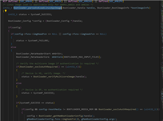

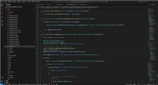

在 SDK 9.2的 bootloader.c 文件中
Have Bootloader_parseAndLoadLinuxAppImage 此函数。
但是、此函数不在 SDK10.1的 bootloader.c 文件中
使用 Bootloader_parseAndLoadLinuxAppImage 编写 SBL 文件我们使用该函数、更改 SDK 10.1、SBL 文件找不到 Bootloader_parseAndLoadLinuxAppImage 该函数、编译始终失败。
1.为什么 SDK10.1中不包含此功能?
2.如何在 SDK10.1中加载 Linux appImage?
    尊敬的 Zhaoneng:
    Bootloader_parseAndLoadLinuxAppImage 从 AM62A MCU + SDK 版本10.0中删除、必须使用 Bootloader_parseMultiCoreAppImage 解析和加载 Linux AppImage。
    开会。
