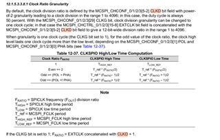

    此外、通过分频器值可以实现的时钟速率存在硬件限制。 附件是 TRM 的屏幕截图:
    Takuma
    你好、Takuma、
    感谢您的回复! 我通过你链接的帖子阅读,如果我理解正确,体验是不同的。 在您链接的帖子中、用户看到时钟速率被强制达到最接近的支持速率。 我看到的是、在我为 SPI-max-frequency 指定的任何速率下、该速率除以大约3。
    例如、当我将 spi-max-frequency 设置为48 MHz 时、我会测量约16.6 MHz 的时钟速率、该速率约低3倍。 我看到您在 TRM 中发布的同一个表、16.6MHz 也未在其中列出。 听起来时钟速率应该被强制采用50MHz 或25MHz、但事实并非如此。

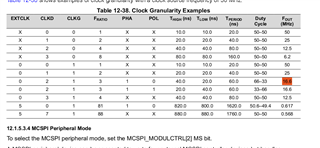

    下面是我发现的有关此建议的信息。
    看起来我们处于粒度模式、CLKD (时钟分频)字段的值为2、然后将其加1以获得 SPICLK 分频比。 具体细节如下:
    突出显示的行是输出的内容、即16.6MHz:
    问题可能在于我们的驱动程序是如何计算除数值的、因此尝试一个不需要除数值(50MHz)的值、尝试一个明确除数值为2 (25MHz)的值会很有趣。
    Takuma

    感谢您的实验、日志和寄存器转储。 您在示波器上测量的内容似乎与在寄存器中编程的内容一致。 也就是说、对于50MHz、编程了一个2+1的分频器值、而25MHz 的分频器值为4+1 -这非常奇怪。
    我最后做了一些实验、但到目前为止一直无法重现该问题。 设置上存在一些差异、例如使用10.1 SDK 而非10.0和 AM67而非 AM68、但差异不大。 如果我们在下面的实验中看到差异、那么我们可以更改 SDK 版本并重复该实验
    2件事:

    我想这是有道理的、因为 TRM 提到 SPICLKREF 是进入分频器的时钟、而 DEV_MCSPI5_CLKSPIREF_CLK 似乎与该名称非常接近。 什么是 VBUSP_CLK?为什么可以选择 VBUSP_CLK? 事实上、如果可能导致这样的问题、为什么先更改 SPI 时钟源呢?
    我更新了本地时钟 ID 副本、并且可以观察到 预期的行为。 当 SPI-max-frequency 设置为 50 MHz 时、我会测量约50 MHz。 如果我将其设置为48 MHz、则我仅测量25 MHz 左右的值。
