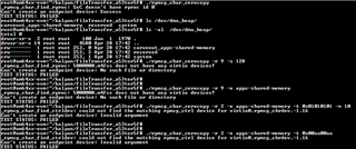

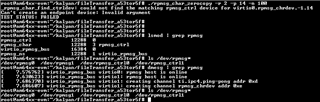

    运行./rpmsg_char_zerocopy 时、函数 rpmsg_char_open()抛出错误:"_rpmsg_char_find_ctrldev:找不到与 virtio0.rpmsg_chrdev.-1.16匹配的 rpmsg_ctrl 设备。 如果我错过了任何内容、可以告诉我吗? 此外、你能否提供任何调试步骤来确定 DMA 堆共享存储器初始化是否成功?
    仅供参考、我使用了 SDKv09.02.01.10、并下载了 rpmsg_char_zerocopy ti-linux-6.1和
    下载的链接::https://git.ti.com/cgit/rpmsg/rpmsg_char_zerocopy/commit/?h=ti-linux-6.1 并在定制硬件上执行。
    按照自述文件中的建议、我已将 dma_buf_phys 和共享内存节点添加到 k3-am642-customevm.dts 器件树中:
       dma_buf_phys{
           compatible ="ti、dma_buf_phys";
       保留存储器{
                   apps-shared-memory{
                           compatible ="dma-heap-carveout";
                           REG =<0x00 0xa7000000 0x00 0x02000000>;//32MB
                           无地图;
                   };     //由 Kalyan 添加 //0xa7000000-0xa8ffffff 范围。
    错误快照:
    一些调试信息:
    root@am64xx-EVM:~/kalyan/fileTransfer_a53tor5f lsmod | grep rpmsg
    rpmsg_ctrl            12288 0
    rpmsg_char            12288 3 rpmsg_ctrl
    Virtio_rpmsg_BUS      16384 0
    rpmsg_ns              12288 1 virtio_rpmsg_BUS
    root@am64xx-EVM:~/kalyan/fileTransfer_a53tor5f LS /dev/rpmsg *
    /dev/rpmsg0 /dev/rpmsg1 /dev/rpmsg_ctrl0 /dev/rpmsg_ctrl1
    root@am64xx-EVM:~/kalyan/fileTransfer_a53tor5f dmesg | grep rpmsg
    [7.576762]   virtio_rpmsg_BUS virtio0: rpmsg host is online.
    [7.630623]   virtio_rpmsg_BUS virtio1: rpmsg 主机联机
    [   7.686370] virtio_rpmsg_bus virtio1:正在创建通道 ti.ipc4.ping-pong addr 0xd
    [7.686607]   virtio_rpmsg_BUS virtio1: creating channel rpmsg_chrdev addr 0xe.
    root@am64xx-evm:~/kalyan/fileTransfer_a53tor5f ls /dev/rpmsg

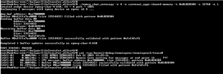

    您好、Nick。
    现在、通过使用 DMA 堆共享存储器(0xA7000000)从 A53到 R5F、我可以在一条消息中传输最大32KB 的数据。 您能否告诉我是否有任何可以更改最大大小的预定义变量? 如果是、我可以定义的最大尺寸是多少? 请参阅、它在更改 rproc ID 后开始按预期工作。
    我的用例涉及使用 CAN 总线将文件从 A53传输到 STM32。 然而、R5F 使用 CAN 总线、所以我的第一步是将文件传输至 R5F、然后通过 CAN 总线将其发送至 STM32。 是否有更有效的方法可以通过 CAN 总线将固件文件从 A53传输到 STM32? 如有任何建议、我将不胜感激。 提前感谢您。
    结果日志:./rpmsg_char_zerocopy -r 4 -e carveout_apps-shared-memory -t 01020304 -s 32768 -n 1.
    此致、Kalyan
