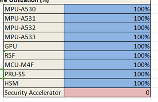

我们将使用 AM625x 来构建 SOM。 我们要估算处理器的功耗。 下面是我们设计的方框图。
对于此 SOM 应用、预期的最大功耗是多少? 我们尝试了使用功率计算器电子表格、并针对所有利用率更新了100%、达到了2.2W、低于2.2W。
请告知我们、SOM 应用中各种内核的利用率可能是多少。我们需要这样来确定处理器的典型和最大功耗。

    感谢您使用 E2E。 我们无法根据您的方框图填写 PET 的客户输入。 此工具的准确性在很大程度上取决于客户根据特定应用要求表示 SoC 资源的速度、模式和利用率的方式。
    您是否在寻找调整电源解决方案尺寸的数据?

    是的、请告诉我们以下内核的最大可能利用率是多少。
    利用率特定于用例/应用。 PET 中的"内核利用率(%)"部分允许客户加载每个计算内核、其利用率在0%-100%(含)之间。 作为指导、0%是"关闭"或"未使用"状态。 1%是"空闲"。 100%是最大利用率(即 Dhrystone)。
