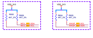

我们使用的是一个定制电路板、其中我们连接了2个 I2C、一个是 MCU_I2C0、另一个是 WKUP_I2C0。
请参阅下图以供参考:

    目前、我们的 MCU 大约每12.5分钟复位一次。 因此、我们假设这是从 PMIC 发生的看门狗复位。 我们只想禁用看门狗复位。 为此、我们会尝试使用 API  PMIC_wdgEnable ()和  PMIC_wdgDisable ()。
    我们已刷写 MCU   PMIC_QA_WATCHDOG_RESET  SDK 10.00.00的示例软件。 但是、本示例的测试未通过看门狗测试。 无法从读取正确的看门狗启用状态  PMIC_wdgGetEnableState () API。  它总是显示、由于这一原因、看门狗已禁用并且看门狗序列本身没有启动。
    所以,请告诉我们为什么会发生这种情况? 请查看上面适用于 PMIC 的定制电路板原理图剪贴。 我们是否需要在此示例的 SysConfig 中对 PMIC 页面地址进行任何修改?

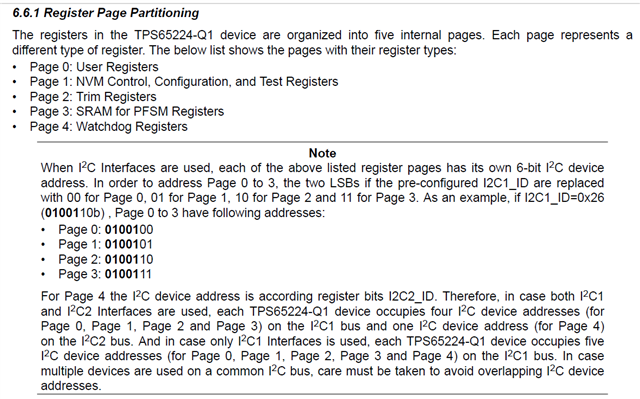

    我们如何知道要使用哪个 I2C 地址(I2C1_ID 或 I2C2_ID)来读取和写入看门狗寄存器?
    如果我们目前无法开发、请进行回复。
    我们如何知道使用哪个 I2C 地址(I2C1_ID 或 I2C2_ID)读取和写入看门狗寄存器?
    通过 GPIO1+GPIO2使用 QnA 模式时、请使用 I2C2_ID。 根据数据表:

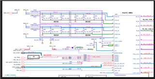

    那么、请告诉我们为什么会发生这种情况? 请查看上面适用于 PMIC 的定制电路板原理图剪贴。 我们是否需要在此示例的 SysConfig 中对 PMIC 页面地址进行任何修改?  [报价]
    PMIC 还具有禁用看门狗复位的硬件方法。 对于您的设计、在 R807上放置一个上拉电阻器并移除 R805会是一个诀窍。

    可以、有一种方法可以通过硬件禁用看门狗。 但是、我们的所有板都是一个大规模变化。 因此、最好的方法是通过软件禁用它

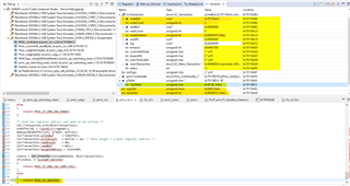

    我们已确定正确 目标、寄存器 和从器件地址。
    I2C 事务成功、便会执行函数  I2C_TRANSFER () 也返回成功。
    请查找功能的 I2C2事务值代码片段  PMIC_i2cWrite () .
    我们这边还有其他可以检查的东西吗?
    此外、您能否共享的用户指南  PMIC TPS65224-Q1
    对于 I2C2通信、它只是 slaveAddr: 0x12、regAddr: 0x09。 如果在启动后立即正确读取、我希望它返回值0xFF。
    要将其设置为 WD_EN=0、请将0xBF 写入该寄存器。
    读取看门狗寄存器时、它始终显示0x00值。 即使我们尝试通过启用看门狗也是如此  PMIC_wdgEnable ()、 不会写入寄存器、写入后也始终返回0x00值。
    如上所示、I2C 事务显示正确的值和 PMIC 寄存器地址。 I2C_TRANSFER()始终返回成功。 请告诉我们如何解决该问题。 我们是否可以设置实时调试会话来解决此问题 ?

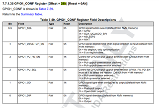

    我们已尝试 读取(第0页)用户寄存器中的 GPIO 1 CONFIG 寄存器(0x31)、它 会读取 EVM 和定制电路板中的默认值0x20。 因此、至少显示了某个值、而不是值0。 这是否意味着使用 I2C_ID1访问寄存器时不会出现问题? 请确认。
      根据 TRM、GPIO 1寄存器(0x31)的复位值为0x0A。 那么、为什么它在复位后显示0x20?
    我们可以用 I2C_ID1读取第4页的看门狗寄存器吗? 如果是、请建议如何阅读。 I2C 地址将是什么?
    团队成员、您好!
    您能回答该问题吗?
    [报价用户 id="639805" url="~/support/processors-group/processors/f/processors-forum/1468854/am62p-am62p-how-to-disable-pmic-watchdog-pmic-tps65224/5649378 #5649378"]我们尝试 读取(第0页)用户寄存器中的 GPIO 1配置寄存器(0x31)、它 读取 EVM 和定制电路板中的默认值0x20。 因此、至少显示了某个值、而不是值0。 这是否意味着使用 I2C_ID1访问寄存器时不会出现问题? 请确认。
    正确、在访问 I2C_ID1时似乎没有任何问题。
    [报价 userid="639805" url="~/support/processors-group/processors/f/processors-forum/1468854/am62p-am62p-how-to-disable-pmic-watchdog-pmic-tps65224/5649378 #5649378"]  根据 TRM、GPIO 1寄存器(0x31)的复位值为0x0A。 那么、为什么复位后它显示0x20?
    对 OTP 进行编程之前、数据表中的值是默认值。 0x20的值与此 OTP 的预期值相匹配。
    2.我们可以用 I2C_ID1读取看门狗寄存器第4页吗? 如果是、请建议如何阅读。 I2C 地址是什么?[/QUOT]
    要从 I2C_ID1读取第4页、必须首先将 GPIO1和 GPIO2更改为除 I2C2 SCL/SDA 以外的任何内容。 我会跟进有关的地址。

    在首次将 GPIO1和 GPIO2更改为除 I2C2 SCL/SDA 以外的任何内容后、看门狗寄存器将通过 I2C1位于器件地址0x4C 处。
    要设置 WD_EN=0、请写入 DevAddr = 0x4C、RegAddr = 0x09、value= 0xBF
