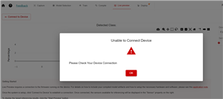

大家好、我们将演示电机故障检测。 我们使用的器件是 LaunchXL-F28P55X。 然后、我们导入项目(c2000_sdk_35_03_00_00\solutions\edge_ai_fault_detection_with_mc\motor_fault_livepreview_f28p55x Ware_Motor)并 成功获取分类结果。 我们需要连接到模型编写器 GUI 中的实时预览并显示结果。 但不管用。
您能引导我们吗?
此致。
    您是否可以按照以下步骤选择正确的端口并进行连接?
    步骤1.     选择"Options"菜单并选择"Serial Port Settings..."来打开"Serial Port Configuration"对话框 菜单项
    步骤2. 在"串行端口配置"对话框中、单击"选择端口"按钮。
    步骤3. 在如下所示的对话框提示中、选择正确的 COM 端口、然后点击"Connect"按钮。 您的正确 COM 端口号可以是不同的端口号。 可以通过查看设备管理器(如果您在 Windows 上)找到正确的 COM 端口。
    步骤4. 最后、在 Serial Port Configuration (串行端口配置)对话框中、单击 OK (确定)按钮。
