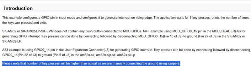

    嗨、Gibbs、
    由于是手动连接/断开、中断次数始终较高。 请参阅下图。
    请在再次运行示例之前执行 SoC 复位、以避免上述错误。

    您好、Walter、
    所以您没有实际测试跳线?
    是的、您回答正确。 我还没有使用跳线电缆对其进行测试。
    您提供的项目应进行修改以在已导出的 GPIO 上进行测试、对吗?
    是的、您将需要修改它。 将 GPIO 的方向从输出更改为输入、并从程序中删除使引脚为高电平或低电平的行。
    在活动级别期间、按 cnt 每秒递增一次、不再是边沿触发信号
    您能否说明如何确认中断不是在边缘而是在级别上生成?
    请参阅下面的屏幕截图。
    Tushar

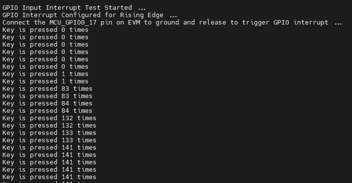

    我将工程中的 MCU_GPIO0_20更改为 MCU_GPIO0_17、并使用 EVM 板进行测试。
    日志如下所示、仍然没有改善、并且出现双边边缘触发。
    此外、我不知道您是否注意到该项目配置为触发下降沿。
    当下降沿中断被触发时、不会多次触发、但仅在上升沿中断被错误触发时触发

    尊敬的 Tushar:
    我正在观察触摸操作和日志显示、以确定当跳线接地时、按下 cnt 只会添加1。
    如果未接地、则印刷机 cnt 一次会增加很多。
    您可以查看键 cnt 的对数、它从+1到+n

    尊敬的 Tushar:
    MCU_GPIO0_17具有上拉电阻、我们的测试步骤如下所示:
    跳线指向地是下降沿变化、因此按下 cnt 将从0变为1。
    2.保持跳线接地,你可以看到按下 cnt 仍然保持1不变。
    3.断开接地跳线,相应的按压计数器从1更改为83。
    也许您可以使用 EVM 板对其进行测试。

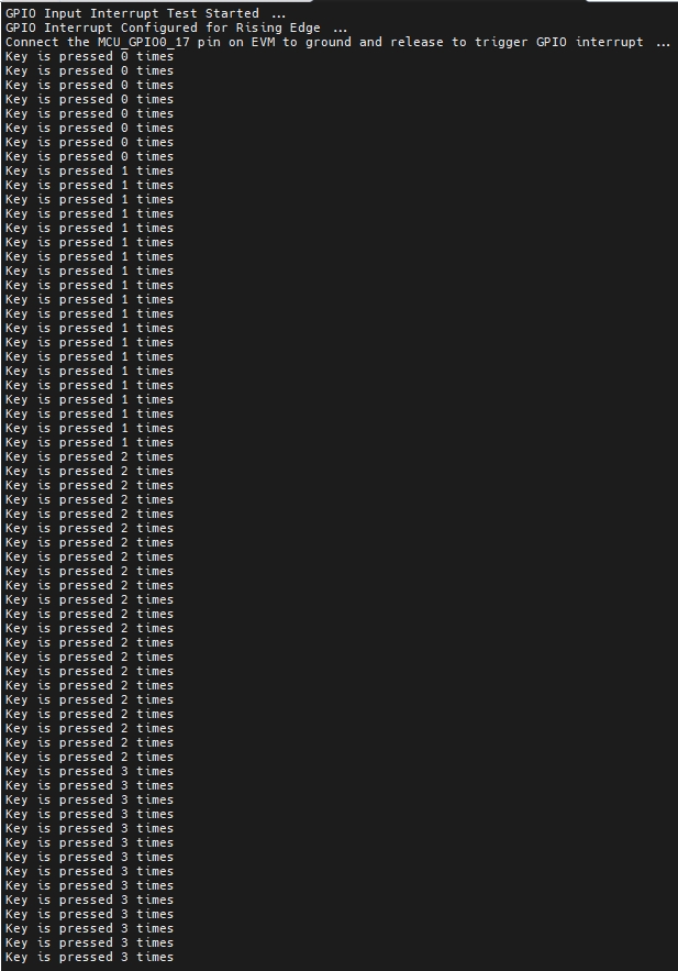

    请 在从 while 循环中删除 ClockP_sleep()函数调用并更新结果后重试一次。
    Tushar
    尊敬的 Tushar:
    感谢提示、它现在不会多次起火、
    但它仍将在上升沿触发中断。
    我想知道为什么当你关闭 ClockP_sleep ()函数时,它不会多次触发?
