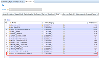

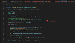

当 DM R5发送数据时、MCU R5的 IPC 接收中断可以进入、但无法接收数据。 调试发现通过调用 Virtio_getUsedBuf 接口获得的 msg 为空、如下图所示
现在我不知道如何解决这个问题、您能给我一个解决这个问题的思路吗?
谢谢。

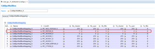

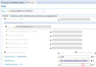

    因此我们根据示例重新配置了 CddIpc 模块、仅修改端点 num。 生成的配置文件(cfg.c 和 cfg.h 文件)也已发送给您、您可以进行比较。
    目前、我们的项目同时配置了 A53和 DM 内核的通信通道、所以有如下问题:
    1.确定是否加载资源表。
    我看了 演示程序、与 Linux 通信时需要加载资源表、与非 Linux 通信时不需要加载资源表、所以我是否需要加载资源表?
    2. 如果需要加载资源表、是否需要修改资源表的内容?
    3. 与 A53和 DM 核心通信的端点是否需要调用 Cdd_Ipc 357ounce 接口?
    4. 我参考的演示中的下列配置,配置是否正确?
    5. 下列中断配置是否正确?
    6. 是否 需要修改 Linux?
    我们基于与 A53内核通信的演示对其进行了修改、并添加了一个与 DM 内核通信的通道。 目前、与 A53内核的通信是正常的、但与 DM 内核的通信是异常的。 因此、我想知道是否需要修改 Linux 的配置。
