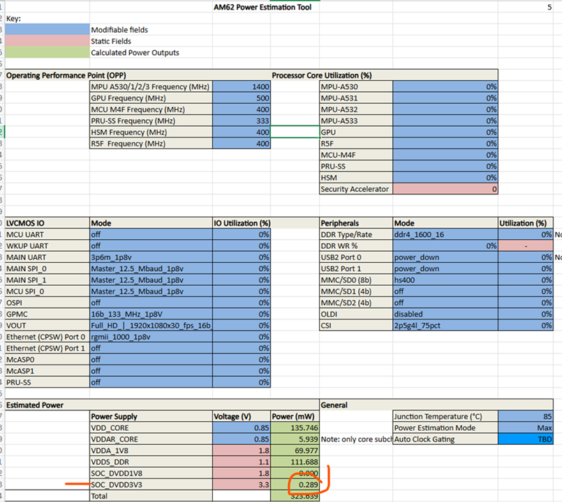

当使用功耗估算器并将所有字段设置为0%时、SOC_DVDD3V3引脚上仍显示少量毫瓦的功耗。  假设我们不需要3.3V 电压、此电源的用途是什么?  适合 USB 吗?
    Brian、您好!
    0.289mW 来自固定的3.3V 电源轨 VDDA_3P3_USB
