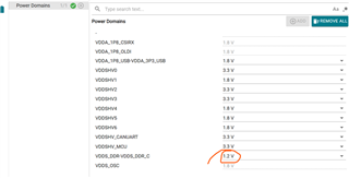

  • 您‘能否评论一下评估板原理图中显示用于"VDDS_DDR"的1.1V 直流电源轨的原因、但 SysConfig 文件已选择该原因 1.2V
在我们的 PCBA 上、当我们集成该处理器时、我们可以使用1.1V、并将我们的 SysConfig 文件设置为1.1V 是否正确?
    Brian
    根据 AM62x 数据表、VDDS_DDR 可以是1.1V 或1.2V。 因此是工具中的选项。
    但是、为了满足第6.3节中的 VDDS_MEM_1P1要求、AM62SIP 数据表的注2、 VDDS_DDR 应设置为1.1V
    我将提交一个 TT、让 EVM 文件更新为正确的设置、并从工具中删除1.2V 选项。
