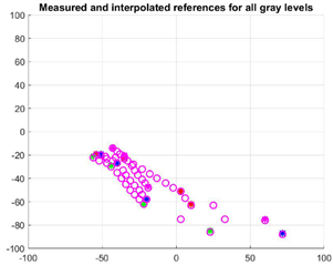

尊敬的  TI 专家:
我按照 AWB 插件校准指南捕获原始并完成 AWB 校准。 然而,AWB 参考点似乎不是正常的。(所有灰阶的测量和内插参考)
我是否可以使用 DCC 工具在线性模式下进行 AWB 校准?
您能检查一下我们是否遗漏了任何内容吗? 我上传了用于参考的项目文件。
谢谢你。
    嗨、Irina、
    [报价 userid="643709" url="~/support/processors-group/processors/f/processors-forum/1478849/tda4al-q1-awb-calibration 我可以使用 DCC 工具在线性模式下进行 AWB 校准吗?[/QUOT]
    是的、这受支持。
    [报价 userid="643709" url="~/support/processors-group/processors/f/processors-forum/1478849/tda4al-q1-awb-calibration "]我上传了用于参考的项目文件。
    您的原始图像是否全部处于线性模式?
    但是、AWB 参照点似乎不是正常的。(所有灰阶的测量和内插参考)
    请检查您是否为原始图像使用了正确的黑电平(台阶电平值)。
