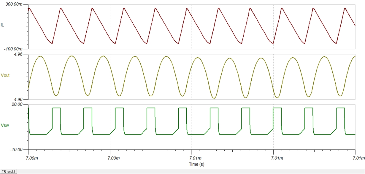

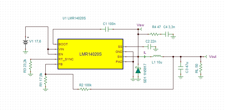

    在我的案例中、要求是输入电压为16V +/- 10%、输出电流为100mA。 在仿真相同的情况下、我会在开关节点电压中产生振铃。 请帮我修改设计。
    您好 Aradhyasambhu、
    将 L1从5、5更改为10uH、L1的电流将是连续的。 当负载电流高于峰间电感电流的一半时、LMR14020采用 CCM (连续导通模式)运行。 如果任何开关周期结束时的峰值开关电流低于300mA 的电流阈值、器件将进入睡眠模式。 为了避免100mA 输出电流下的睡眠模式、我们必须在开关引脚(R4、C4)上添加一个缓冲器网络。
    Csaba

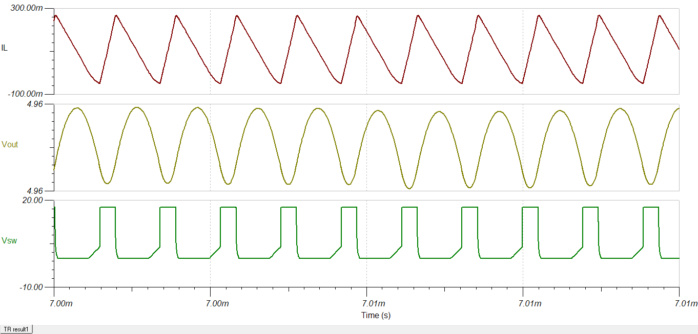

    嗨、Csaba
    这是一个真正的帮助。 通过添加缓冲器、SW 电压将变得平滑。 我想知道您是如何得出 R4、C4的值的? 请建议。

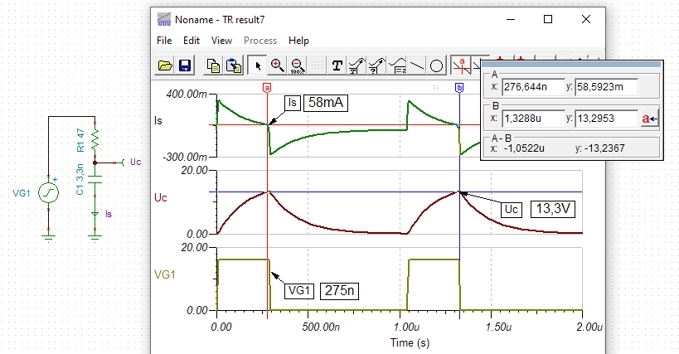

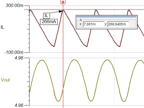

    为了避免睡眠模式(最小300mA SW 电流)、在输出电流为100mA 时、每个开关周期结束时需要大约50mA 以上的电流。
    (电感器的峰值电流仅为266mA。)

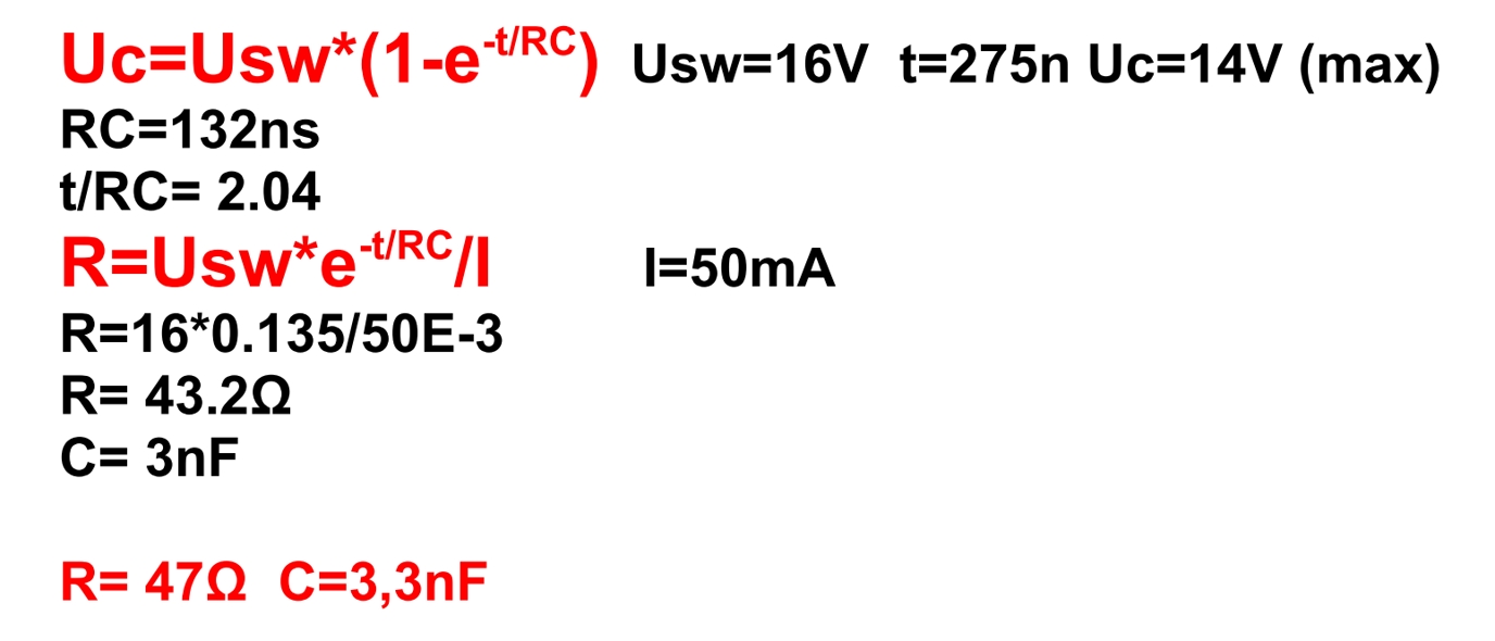

    因此、我们在 SW 输出上添加动态负载(不仅是缓冲器)。 开关导通时间为275ns。 在此期间、电容器电压必须增加到最大值 14V (最小电源电压)。 在开关导通时间结束时、电容器(R-C 电路)电流应为50mA。
    这就是我们完成计算所需的一切。
    Csaba

    您好 Aradhyasambhu、
    输入电源电压是您的规格16V +/- 10%。 :)因此最小电压为14.4V。  让我们选择略小于该值的 uC = 14V。
    将17、6V (最大输入电压)降至5V 需要在我们的电路中实现0、28 (5/17、5)的占空比。 在1MHz (1us 周期时间)时、导通时间将为280ns。
    第一次仿真测量的值为275ns。
    Csaba

    您好 Aradhyasambhu、
    是的、导通时间通常较长、但我们可以在计算中使用平均值、因为我们计算出的额外电流大于连续运行实际所需的额外电流(导通时间结束时为50mA)。 因此、280ns​​将非常安全。 计算中至少有20%的储备。
