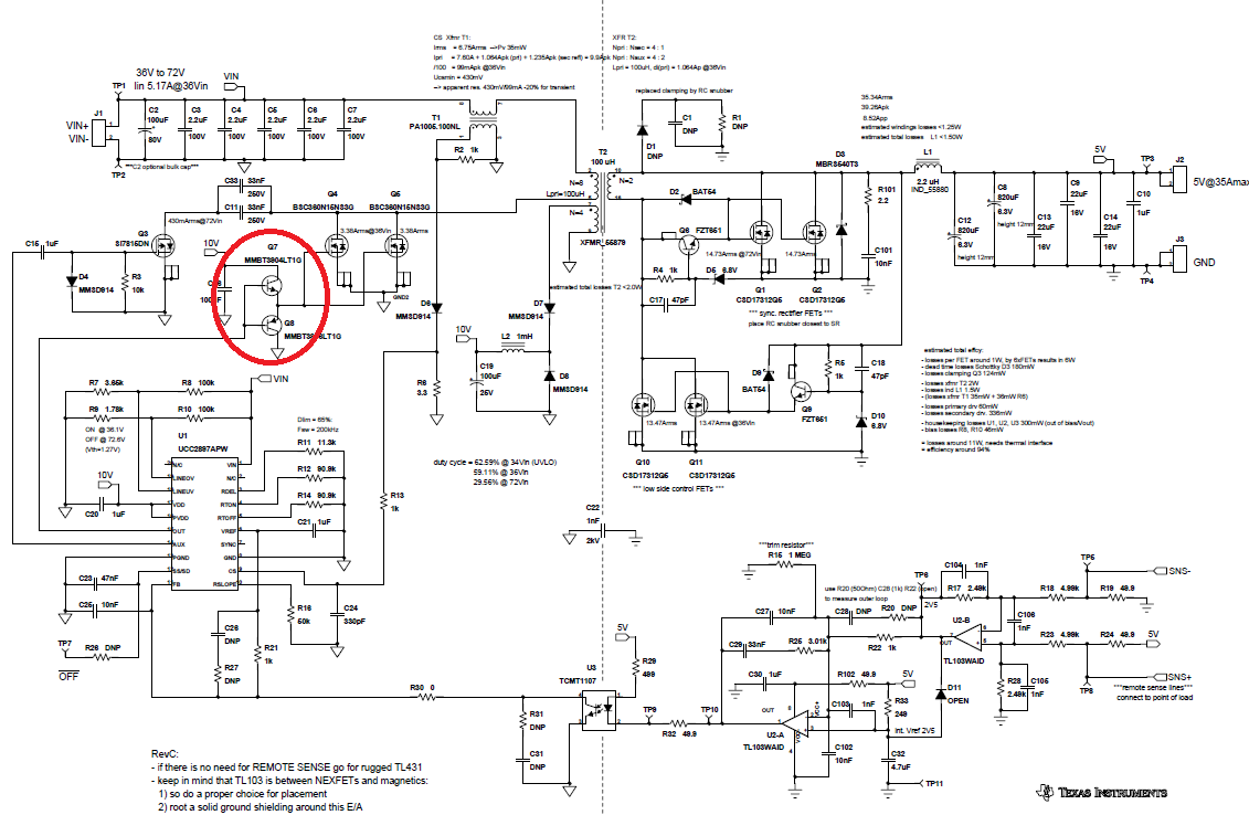

  PMP5711中 Q7和 Q8图腾柱驱动器级的用途是什么?  UCC2897A 已具有2A 拉电流和灌电流能力。
Aneesh
    Anesh 您好!
    这是一个单端175W 正向功率;为了实现效率高达94%的效率、您需要快速而强大的开关;
    两个主 FET 最终的总栅极电荷为2个15nC -您的能力非常重要
    以便尽快对米勒电容 Css 进行充电和放电。
    因此、我通过具有成本效益的双极推挽级来提升 UCC2897A 的内部驱动器。
    此外、布局更灵活;PP 驱动器级的定位非常容易
    直接连接到 FET。
    此致、Bernd

    尊敬的 Bernd:
    感谢您的宝贵意见。
    但我对此还有一些疑问
    1.晶体管 Q7和 Q8的电流容量都只有0.2A,而 UCC2897A 的电流容量为2A。 实际上、驱动能力从2A 降至0.2A。 这会影响性能吗?
    2. BJT 晶体管可以有效地切换250kHz?
    Aneesh
    尊敬的 Aneesh:
    我们在这里不讨论连续电流;该驱动器仅提供米勒平坦区域周围的峰值电流。
    在这里、您必须考虑 BJT 的电流增益 β。 只需查看测试报告第9页、图10/11、
    那么、初级 FET 的 VDS 和 Vgs -您喜欢波形吗?
    是否存在 sth。 控制 FET 时、您将无法满足94%的要求。
    是的、BJT 可以在更高的频率下工作;几乎40年前、我构建了一些具有 BJT 的 SMPS;
    市场上的 FET 较少、以 BUZ11开头-但用作电源开关的 Fsw 要低得多...
    此致、Bernd
    尊敬的 Bernd:
    感谢您的反馈。
    开关波形太棒了。 现在、我对晶体管驱动器开关速度的怀疑已消除。
    但数据表中 Q7 (MMBT3904LT1G)的峰值电流额定值为900mA、Q8 (MMBT3906LT1G)的峰值电流额定值为800mA。 此峰值电流(小于1A)是否足以驱动主 MOSFET?
    Aneesh
    尊敬的 Aneesh:
    如果您不喜欢 BJT PP、只需使用 UCC27517
    专用 FET 驱动器-功能强大、但采用小型封装。
    将此驱动器放置在靠近栅极的位置。
    此致、Bernd
