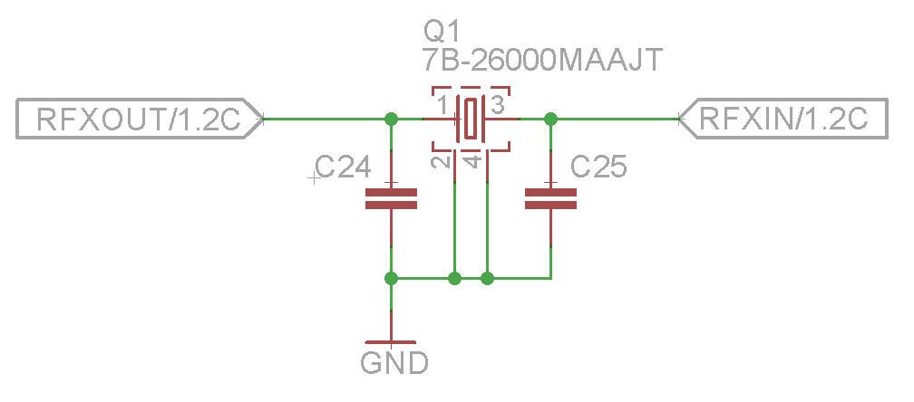

    我认为我的主板问题与所有其他主板一样,就是外部射频晶体。
    我脱焊了CC1101 模块的26MHz晶体和电容器,并将它们安装在我的定制板上。
    现在,我知道我的晶体工作正常,电容器适合应用。
    但是,我的设备仍然处于一段时间的循环中。 我将发布电路和PCB的图片以供参考。 有什么想法吗?
    提前感谢!
    Marcel
    您是否能够探测RFXIN/ RFXOUT以查看这些引脚上是否确实有信号? 您必须使用高阻抗探头。
    感谢您的回复!
    我测量了针脚,但没有信号。 在弄清楚原因之后,发现DE PCB中存在错误。
    这个问题用一个补丁解决了,现在有来自晶体的信号。 此外,软件不再受卡滞。
