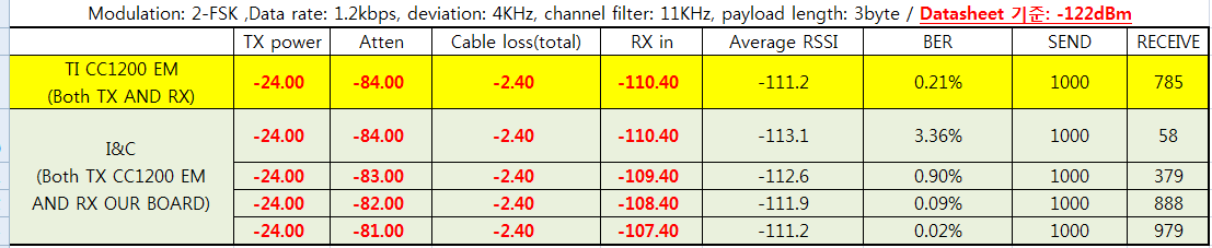

-结果:两个 CC1200EM 上为-110dBm /两个电路板上的类似值为-110dBm。

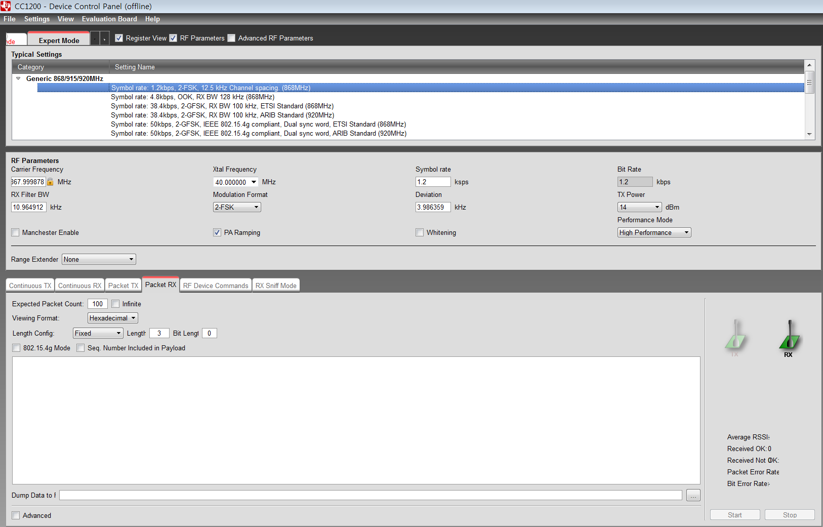

步骤3)检查 发送器(信号发生器)和接收器1-CC1200EM 上的中心频率和接收器2 - 我们的电路板(CC1200DK 上具有跳线功能、不含 cc1200em、可使用 SmartRF Studio)
           频谱分析仪。 (设置中心频率、同时考虑 TCXO ppm)

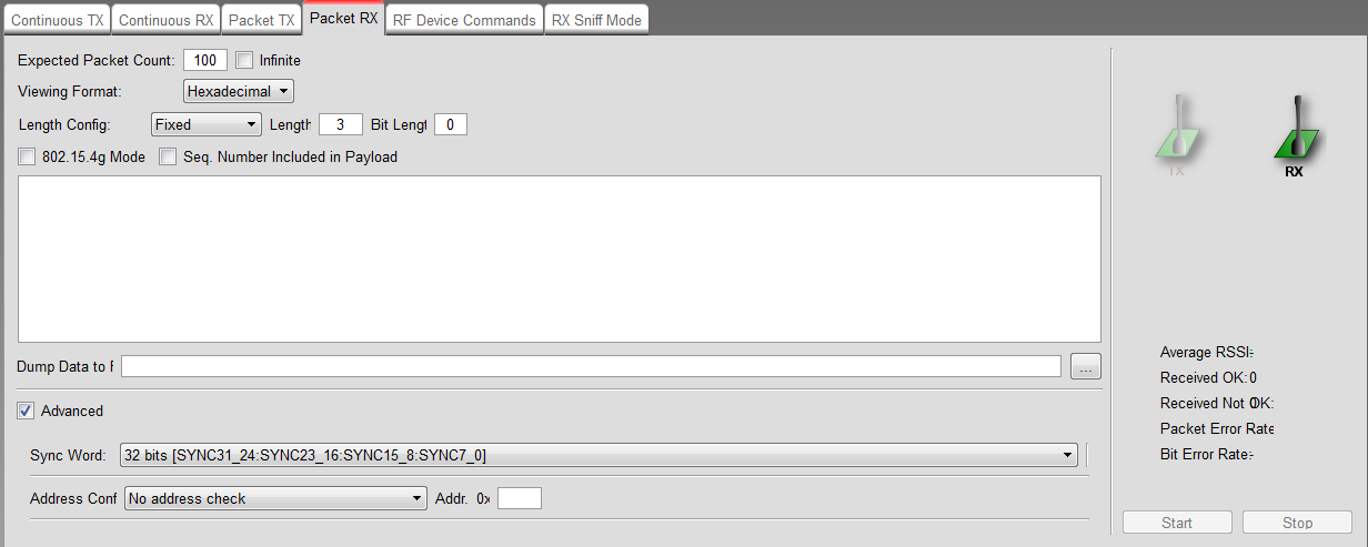

步骤4) 设置前导码(1010... 4字节)更改为0x06 (PreambLE_CFG.NUM_PREAMBLE 为0x06)(在 SmartRF Studio 上、信号发生器和 Rx 寄存器为0x06)。
步骤5)在信号发生器上将同步字设置为0xAA (Sync3、syns2、synct1、synct0均为0xAA)、并在 SmartRF Studio 上设置 Rx 寄存器。
步骤6) 设置长度配置以修复和设置数据(0xAA、0xAA、0xAA/不包括信号发生器上的"地址方序号"和 SmartRF Studio 上的 Rx 寄存器。
           :您重新要求的待机容量为3字节 (灵敏度-122dbm,1.2kbps,2-FSK,DEV 4kHz,CC1200数据表上的通道滤波器11KHz)
步骤7)将 CRC 设置为禁用(PKT_CFG1_CRC.CRC_CFG = 0x00)
步骤8)在 SmartRF Studio 上设置参数后开始测试 、如下所示。

    步骤4)设置前导码(1010... 4字节)更改为0x06 (PreambLE_CFG.NUM_PREAMBLE 为0x06)(在 SmartRF Studio 上、信号发生器和 Rx 寄存器为0x06)。
    之三:设置前导码_CFG.NUM_PREAMBLE 仅在 Tx 中有效。 无需在器件中设置该寄存器。
    之三:使用 SMA 时、使用默认同步字。 如果要检查1.2kbps 设置的灵敏度、请在 SmartRF Studio 中选择此选项、并且除了更改固定数据包长度之外、不要进行任何更改。
    步骤6)设置长度配置以修复和设置数据(0xAA、0xAA、0xAA/不包括信号发生器上的"地址方序号"和 SmartRF Studio 上的 Rx 寄存器。
    :您重新要求的待机容量为3字节(灵敏度-122dbm,1.2kbps,2-FSK,DEV 4kHz,CC1200数据表上的通道滤波器11KHz)
    之三:只要您使用 SMU 发送真实的数据包,就跳过此操作。

    我们希望获得的主要目的是、它是与 TI 工程师所做的相似的灵敏度结果(-122dBm)。
    然后、我们将检查实际的数据包测试。

    步骤5 ~步骤6)
    您的意思是、对于测试1.2kbps 设置(1.2kbps、2-FSK、DEV 4kHz、通道滤波器11KHz)、
    首先、将同步字设置为0xAA (Sync3、syncta2、syncta1、syncta0均为0xAA) 、并在 信号发生器和上选择固定数据0xAA、0xAA、0xAA (需要重新指定的 Pecket 大小为3字节)
    在 SmartRF Studio 中选择此项(下图)、并且除了更改固定数据包长度之外、不要进行任何更改。
    对吧?
    步骤7)将 CRC 设置为禁用(PKT_CFG1_CRC.CRC_CFG = 0x00)、设置为1.2kbps
