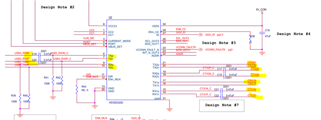

    回答问题 3:好的、然后我知道关于多路复用器的所有信息。 但随后、TI 需要更改此 EVM HD3SS3220 DFP 加密狗评估模块 (修订版 A)中的原理图(第 7/14 页)。 它们在原理图中将 RX 信号连接到 TXP/N 引脚、反之亦然:
    他们也改变了极性 — 到目前为止都很好。 但另一方面、TI 会执行以下操作(这或多或少是我上面提出的变体 3):
    在这里、他们交换信号(例如黄色突出显示的信号)。 这不正确、还是? 在我看来、他们必须交换引脚 21 和 20 上的信号。
    但有趣的是、EVM 工作原理是什么 — 嗯。

    我同意您的看法、这很令人困惑。 我 非常确定它们是这样标记的、因为它们连接到控制器 RX 引脚。 因此、这并不意味着它们发送 RX 信号、而只是连接到控制器的 RX 引脚。
    我明白您的观点、但根据我的理解、该图片已经显示了它们将如何连接 (TX 到 RX)。 但我可能错了。 我建议在 USB C 论坛上提问以进行确认。
