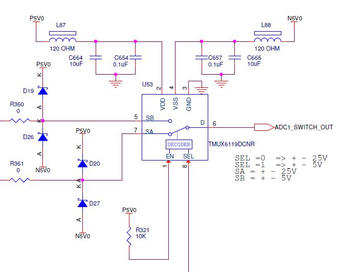

我们在开关器件下面选择了两个通道输入。 两个输入均为2Vpp。
这里的问题是、我们隔离了 R360并测量了 R360输入侧的电压、它仅是适当的2Vpp。 但在安装 R360电阻器后、电压电平会自动降至1.6Vpp (在 U53.6引脚上测量)。
注意:设计中未安装 D19、D20、D26和 D27二极管。
因此、我们怀疑此 IC 会导致问题并降低电压电平。 请告诉我们电压是如何下降的?  问题到底是在哪里造成的? 在5V 电源下运行时、该 IC 中的源漏导通状态电阻是多少?
    感谢您深入了解并提供此原理图。 我有几个问题可以帮助我更好地了解您的系统和测试设置:
    • 在 R360 (SB)处驱动2Vpp 信号的是什么?
    • R360的电阻值是多少?
    • 安装电阻器后、您是否尝试测量 U53引脚5的信号? 如果不是、您能否测量该值并共享该值以比较开关的 SB 输入电压和 D 输出电压?
