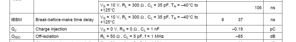

    我们在仪表放大器输入之间使用此方法、有两个信号、它应根据主机命令连接到 INA。 我刚刚搜索了 SPICE 模型、以便在时序方面与数据表进行开关特性比较、并且在开关时是否出现任何毛刺脉冲。

    我不确定您在开关期间的毛刺脉冲是什么意思、但该器  件具有先断后合功能、可确保公共信号路径在连接到另一个通道之前具有最短持续时间的高阻抗。
    也许您在询问在开关期间导致干扰的电荷注入?  您也可以在数据表中看到该值。  您可以在本 高精度实验室视频中看到有关电荷注入的更多信息。

    是的、我在数据表中看到了详细信息、但我想使用我的设计对其进行仿真、这就是我问 SPICE 模型的原因。

    即使对于我们有 SPICE 模型和 TINA 模型的开关、我们也没有对电流注入进行建模。
