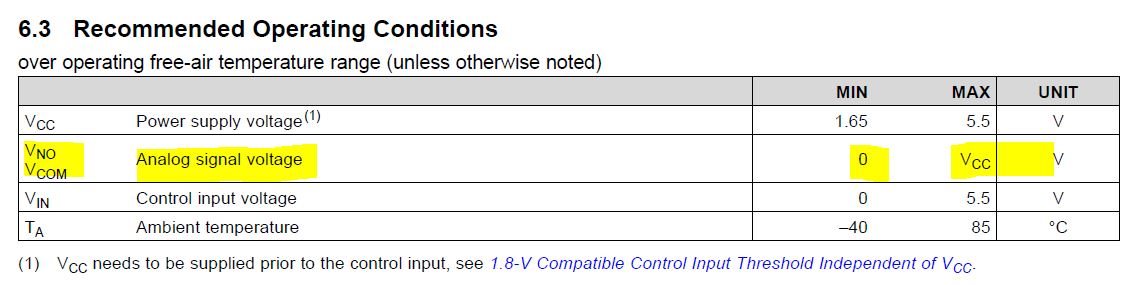

TS5A21366能否在 NON 和 COMn 引脚上切换负电压(-200mV 至 GND)? 有任何疑虑?

    如果器件在建议的工作条件之外运行、我们无法在电气特性表中确定器件性能。
    非引脚和 COMn 引脚上的-200mV 接地不会超出 NO 和 COM 引脚上的绝对最大额定值-0.5V、因此您不会有对器件造成意外损坏的风险。  0.5V 额定电压来自保护二极管、从 COM 和 NO 引脚接地、这将开始导通、从而在这些引脚上产生过多的泄漏电流。  注4表示此过量电流是导致器件损坏的原因、必须限制为<50mA。
