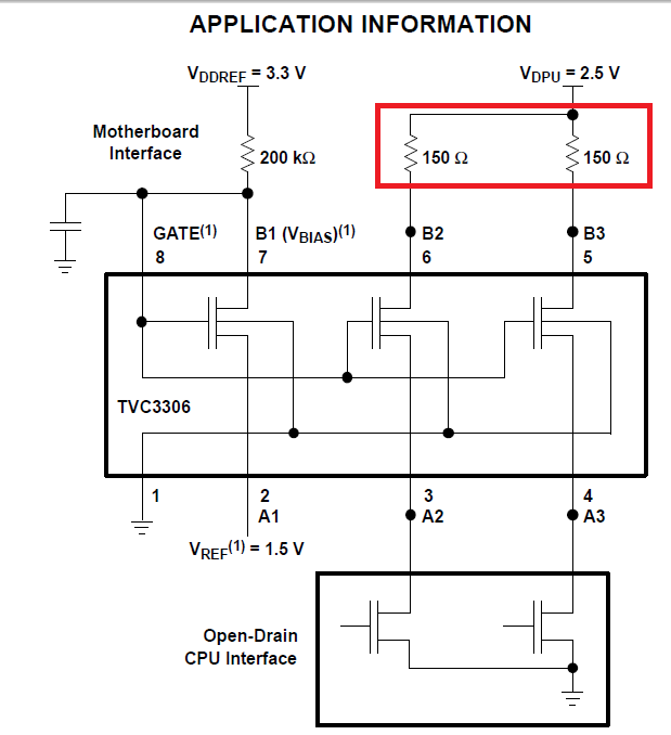

大家好、团队、
我的客户需要提高信号上升压摆率、他们设置 VDPU=3.3V、并使用4.7K 电阻器将所有 B 端口上拉。
在数据表中、上拉电阻器标记为150 Ω。
我的问题是、所需的最小上拉电阻器是什么? 我们需要评估系统可能面临的风险。
谢谢。
Johnny
    您好、Johnny、
    对于这种类型的用例、除了所需的功能外、您可能需要考虑的风险是最大电流将从 B 侧传导到 A 侧。
    在您的特定情况下、我不会看到任何设计风险。
    这是我的计算。
    Vdpu = 3.3V、RPU = 4.7K 欧姆
    假设 A2 = 0V (我们在极端情况下),并且我们的开关上没有压降。
    然后、从 B2到 A2的电流=(3.3V - 0V)/4.7K = 0.7mA。
    与我们的128mA 绝对最大要求相比、0.7mA 非常小。
    此外、如果您的应用是 I2C、0.7mA 对我来说非常小、因为2mA 是典型值。 换言之、4.7KOhm 上拉电阻过大。 但是、如果您希望节省更多的功耗、则需要更大的上拉电阻器。
    风扇、
    现在、客户最糟糕的应用条件是200 Ω 上拉电阻器、达到3.3V 和1MHz 开关频率。
    您能帮助检查风险吗?
    谢谢。
    Johnny
    您好、Johnny、
    我不知道有任何风险、因为3.3V/200Ohms = 16.5mA、这再次远低于128mA (绝对最大值)。
