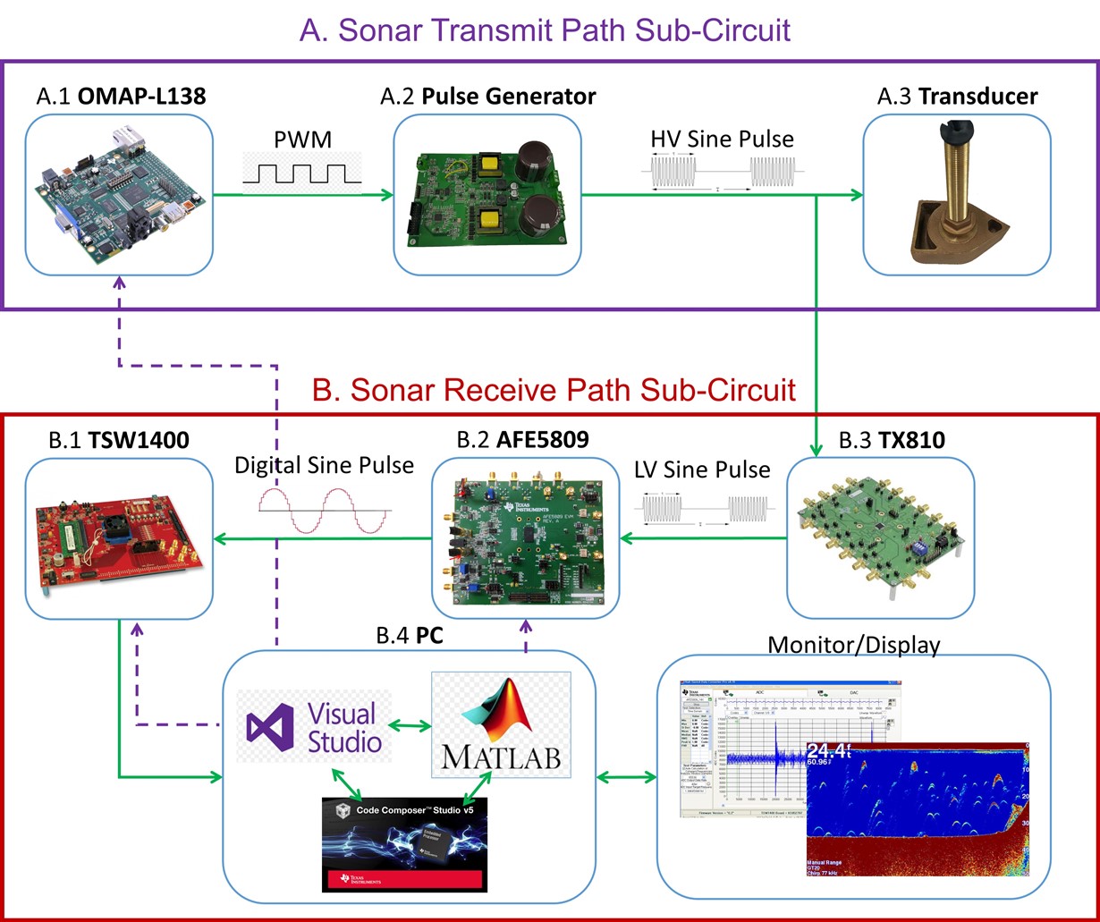

我们正在开发声纳系统。 我们的脉冲发生器生成频率为50kHz、电压为350伏的正弦波脉冲、然后将该脉冲作为输入提供给 TX810EVM 和传感器。 下图说明了整个系统。 我检查了 TX810用户手册、并注意到最大输入电压为100伏。 但是、我们一直提供350伏特(!)  作为 TX810EVM 的输入。 幸运的是、我们没有长时间进行测试、因此 我们的 TX810EVM 似乎可以正常工作。
我想知道您是否推荐任何能够处理350伏输入脉冲的 T/R 开关。 或者、如果我们使用350伏作为 TX810EVM 的输入、您认为可以吗?
谢谢:)
    您好 Sajad、
    TX810 T/R 开关的额定电压绝对不是350V-下方 IC 上的绝对最大额定值。
    遗憾的是、我不知道任何其他能够满足该输入电压要求的 T/R 开关。
    Olu
    Olu、
    感谢您的回复。
    我可以更改脉冲发生器的变压器、以将电压降低到+-100并将电流安培增加到4安培。 TX810的最大输入电流是否有任何限制?
