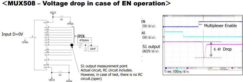

    <测量条件>
    ・电源:±15V (±5%)
    ・D 引脚:0V・A0、A1、A2、EN:高电平:5V、低电平:0V
    当多路复用器使能时、S1输出端的电压会下降6.4V。 RC 电路包括的实际电路。 因此、在实际电路中、S1输出通过 RC 滤波器连接到 S/H 电路。 实际电路的压降为30mV (使用 RC 电路)、但我们的客户希望将其降低到10mV 以内。 当我们的客户使用 MPC508时、没有压降。 因此、我们的客户希望使用 MUX508、不会跌落。
    根据客户的要求,
    他们希望使用 MUX508将单通道 DAC 电压分配给 S/H 电路
    他们不想在 RC 电路中使用大值电容,因为这将是信号的延迟。
    如果您有一些建议、您能给我们吗?(特别是、通过移除电荷、我们认为可以降低压降。)
    Hirotaka、您好!
    我不明白为什么电压降可以变为-6.4V。 -6.4V 似乎不是电荷注入效应。
    如果您认为电荷注入是根本原因、这里是我要做的实验。 目前、它们的 S/H 是 RC 拓扑、其中 R = 470欧姆、C = 10nF。 在保持 RC 时间恒定的同时减小 R 和增大 C 有助于实现、例如、R = 313欧姆且 C = 15nF。 它不会危及信号路径的带宽。
    或者、如果  您的光传感器对 PCB 变化开放、C-R-C π 拓扑会大有帮助。
