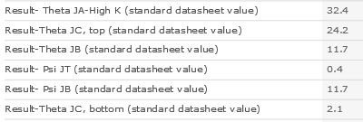

    请帮我检查 TS3V713EL 的 Thjc (C/W)吗?
    Daniel、您好!
    RTG 封装顶部的 theta-jc 为24.2 C/W、而底部为2.1 C/W
