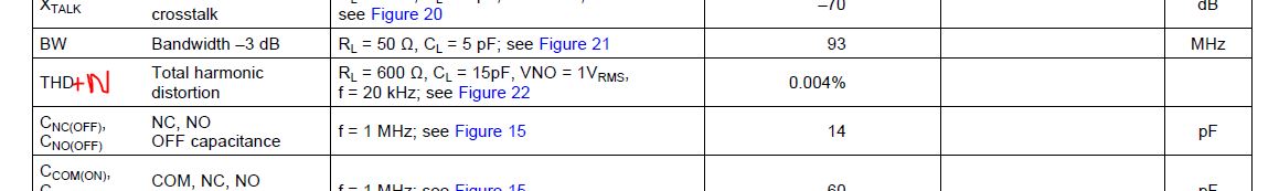

您是否有关于 TS12A12511多路复用器噪声的任何信息?
感谢你的帮助。
    David、
    数据表中的 THD 规格是总谐波失真加噪声测量值。  这是一个无源 FET 开关、仅具有信号损耗、无增益。  您对该开关有什么兴趣、您对该噪声感兴趣?
