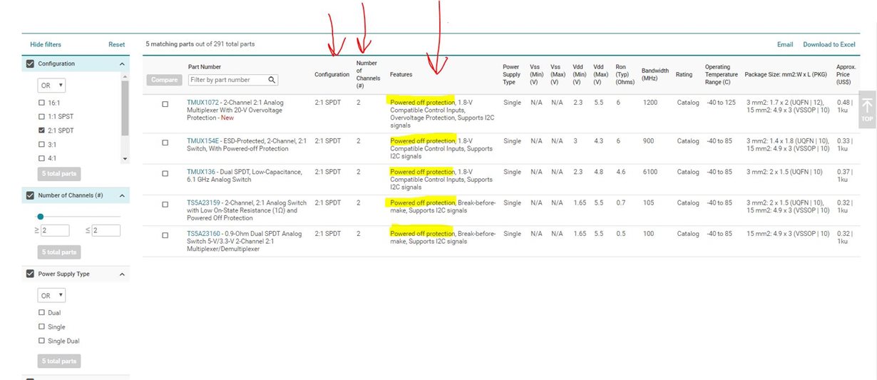

    我在 TI.com 开关搜索工具中搜索 了具有断电保护功能的2通道2:1开关。  您认为改用 TS5A23159有什么看法?
