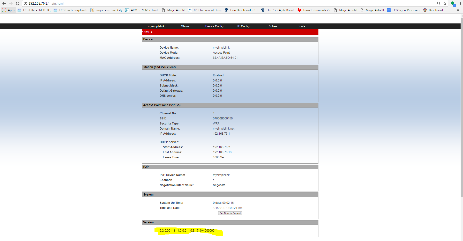

 http 服务器页面上显示的版本号是什么?
2.2.0.001_31.1.0.2_1.0.3.17_0x4000000代表什么?
我找不到与此相关的任何详细信息/文档。

    这些数字应与 NWP、MAC 和 PHY 的固件版本保持一致。 这些数字是根据使用的服务包设置的。

    2.2.0.001是 NWP 吗?
    31.1.2.0.2是 MAC 吗?
    1.0.3.17是 PHY 吗?
    0x4000000这是什么数字?
    从 Service Pack Read Me 中、我看到以下详细信息:
    版本:1.0.1.11-2.9.0.0
    NWP 版本:2.9.0.0
    MAC 版本:1.4.0.1
    PHY 版本:1.0.3.37

    是的、这是分解值的正确方法。 除了我们将显示前面没有"31"的 MAC 版本。 最后一个值也可以忽略。
    由于这些值与服务包编号不匹配、因此此内部 ROM 页面可能使用 ROM 代码的原始版本。
    如果您想在应用程序的网页中显示这些版本、请参阅 MSP430F5529的开箱即用示例。 如果运行该示例,则应该会看到从最新 Service Pack 中列出的值。 param_about.html 文件演示了预定义令牌如何使用内部 http 服务器检索值。
