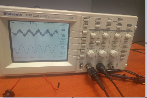

    尊敬的 Vince:
    实际上、它们是两个不同的任务
    1.当我尝试使用1kHz 正弦波的音频 wifi 示例时、它会产生无法闻的噪声、但我可以在示波器上看到。 所以我想找出噪声来自哪里。
    2.我想发出哔声,因为它不涉及 Launchpad 上的射频,我认为可能是 cc3200 launchpad 上的射频发出的噪音。
    音频 WiFi 示例中的回送模式是否也在执行相同的操作? 或者、我需要做什么来关闭射频? 我只想让音频以环回模式输入和输出 Booster Pack、而不会对射频部分造成任何干扰。
    我想找出噪声源、不管是射频还是编解码器?
    我正在连接我的输出以供您参考
    图表
    查鲁
    我不确定您尝试对音频编解码器命令执行什么操作。 该示例通过向编解码器发送 I2S 数据和从编解码器发送 I2S 数据来工作。 播放的音频是我们通过 I2S 线路发送的任何内容。
    当未连接任何设备时、我相信该示例具有回环模式、因此无论您向麦克风输入提供何种信号、您都将从扬声器中获得。 您看到的噪声不是由射频引起的。 我建议您使用网络分析器来查看它、并确定您看到的频率、然后尝试从那里找出原因。
