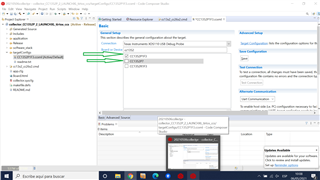

在堆栈15.4收集器和传感器 示例中... 我必须根据指令选择电路板或器件。 不过、我只能看到  CC1352P1F 和 CC1352P7……
如果我使用的是 cc1352p2、应该选择哪一个?
再次感谢你
    你(们)好
    您应该使用已选择的(CC1352P1F3)。 只要您为 CC1352P2 LP 导入项目、就会为该 LP 正确设置所有内容、并且该项目无需手动更改。
    但是、我注意到您拥有的选项列表比我拥有的选项列表短得多。
    请确保使用最新的 SDK、并使用推荐用于该 SDK 的 CCS 版本。
    BR
    Siri
    我拥有本周安装 CCS 的最新 CCS。
    到目前为止、我在使用  CC1352P1F3时没有遇到任何问题... 我能够与收集器和传感器进行通信。
