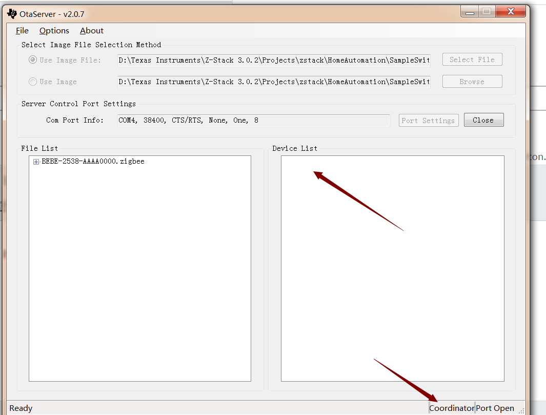

您好 TI 团队
我在 ZC-CC2538板上更新了固件、选择了协调器软件狗、
但为什么在 OtaSever-v2.0.7上没有扫描 panid。
    尝试禁用 RTS/CTS。
    OTA 软件狗示例中不会形成具有 Pan ID 的网络、除非您按下 SmartRF06EB + CC2538EM 上的"UP"按钮、否则如果使用自定义电路板、则需要修改此网络。
    Ryan
    您好、Brown1
    好的、我会尝试它。
    您好、 Brown1
    好的、我会找到它并在主板中检查它、没有 SmartRF06EB + CC2538EM。
