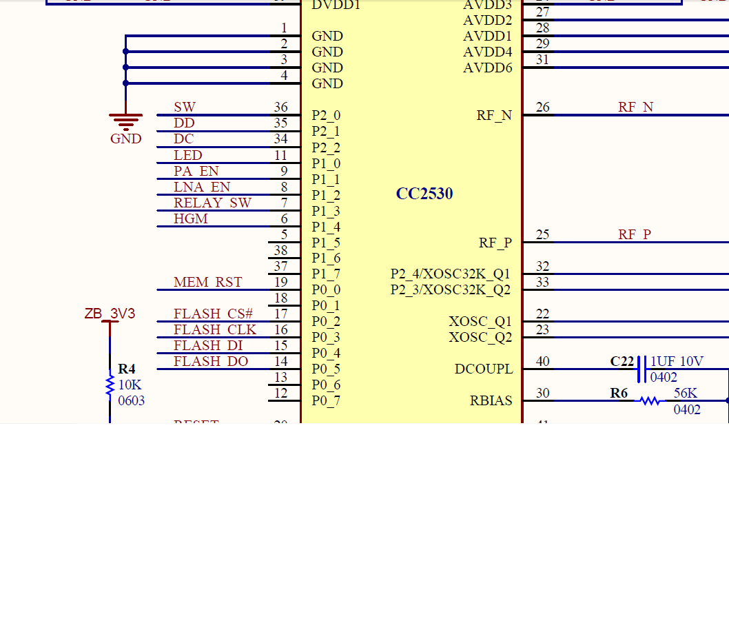

我已经为电路板 CC2530+CC2592使用了 ZStack Home。 我已附上我的原理图。
在软件中、当我#defined HAL_PA_LNA_CC2592时 、我的 LED 在 P1.0上不工作。但如果未定义、我的 LED 工作正常。
请给我一个解决方案。提前感谢。
    当您定义 HAL_PA_LNA_CC2592时、Z-Stack 会启用 P1.0来控制 LNA_EN。 由于使用 P1.0作为 LED、因此必须根据原理图修改代码。
    要添加到 YiKai 的答案并依赖于您所使用的 Z-Stack 版本、您需要更改的代码可在 HAL/Target/CC2530EF/CConfig/hal_board_cfg.h 和 MAC/lowlevel/System/Mac_radio_defs.c 中找到
